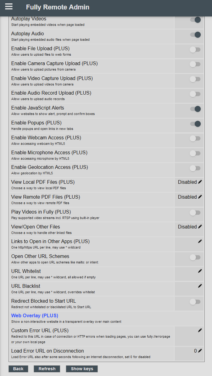

Vérifiez ceux-ci en particulier dans Settings, Web Content Settings :
J’ai mis même configuration et même constat :frowning:

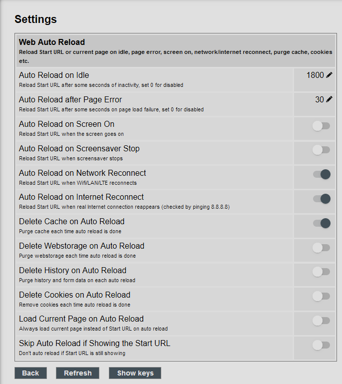

Et en activant l’auto-reload (à tester avec plusieurs périodes) + effacement du cache et des cookies (dans Setting, Web Auto-Reload), ça n’arrange pas les choses ?
Idem, désolé.
