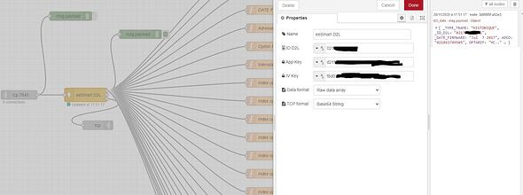

Je viens de faire le flow sous node-red mais quelqu’un peut il m’aider sur les cases suivantes à remplir:

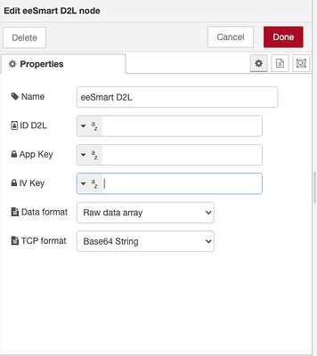

Je dois renseigner quoi sur ID D2L / App KEY et IV KEY.
J’ai bien fais ma demande auprès de eesmart et j’ai différents numéros: clé config (hex), clé communication (hex) et iv (hex)
Merci pour votre aide
J’ai l’impression que rien communique… sous tcp je n’ai pas de message de connection aussi…

Concernant les options de la node, en la sélectionnant il faut cliquer sur l’icone documentation (le livre) dans le menu de droite pour accéder à la documentation.
Comme noté dans la documentation, il faut utiliser les clés application et IV reçus du support
Dans ta capture d’ecran le debug TCP n’est pas actif.
As tu bien renseigné les informations dans le module eeSmart ?
Quand tu as configurée ton d2l avec l’application tu as bien choisi le port 7845?

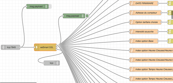

Essaye de connecter une node de debug sur la 2eme sortie voir si un message d’erreur apparait
Oui j’ai tt configuré comme tu dis. Et dans app key j’ai mis la clé de communication applicative (hex) fournie par eesmart, dans iv key la clé iv (hex)
Tu devrais avoir au moins le « 0 connexions » sur la node tcp in. Tu est sûr que node-red arrive bien à écouter sur ce port ?
Pas d’erreurs dans les logs de node-red ?

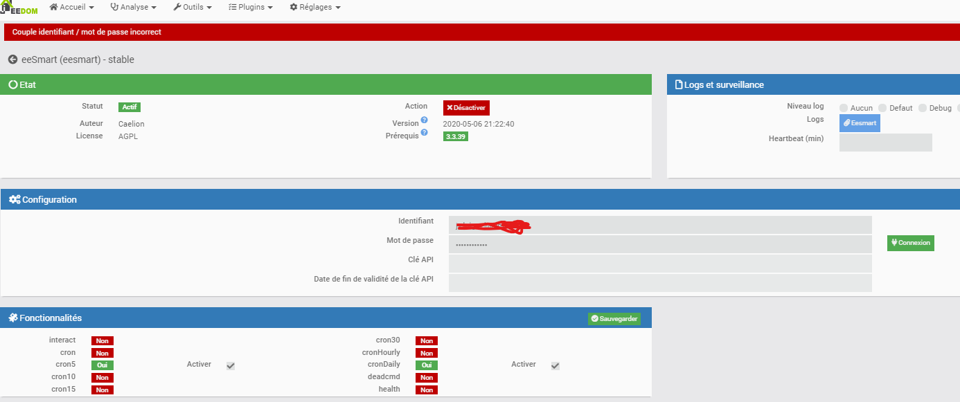

Je suis le fil de ce post
étant moi même dans les mêmes conditions (même message)
et sur a 100% du compte et du mot de passe
Par contre je ne vois pas de réponse positive au probleme ?
As t’on une solution a ce jour ?
De quels problèmes et mot de passe vous parlez ?
de cela !
