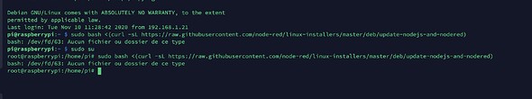

A l’installation j’ai cette erreur.
bash: /dev/fd/63: Aucun fichier ou dossier de ce type

Oui j’avais vu aussi mais ça donne rien …
pi@raspberrypi:~ $ ln -s /proc/self/fd /dev/fd
ln: impossible de créer le lien symbolique ‹ /dev/fd/fd ›: Aucun fichier ou dossier de ce type

idem en ayant fait avant sudo apt install build-essential git
pi@raspberrypi:~ $ sudo bash <(curl -sL https://raw.githubusercontent.com/node-red/linux-installers/master/deb/update-nodejs-and-nodered)
Je suis en Rasbian linux 9 strech,
Edit : je viens de faire le test sur un autre rasp Buster linux 10 et c’est pareil …
