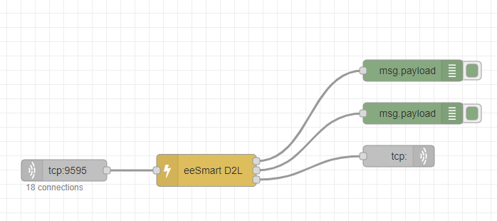

Pour l’instant, je travaille sur un nœud personnalisé de Node Red pour obtenir les valeurs envoyées par le D2L.
Cela fonctionne, je vais le partager sous peu sur github. Il est basé sur javascript
La première version est disponible si vous voulez la tester

Dongle reçu, installé et configuré.
Node-red également (première fois que j’y touche mais j’ai réussi à m’en sortir avec la doc de nod red et la doc de l’auteur)
Je n’attends plus que mes clés mais on voit bien que le dongle essaie de communiquer avec mon serveur, j’ai 18 connexions dessus.

J’ai ensuite galéré à faire fonctionner le module de Zehir car je n’avais aucune data en sortie.
Il s’avère que j’ai dû connecter le D2L au serveur eeSmart (je ne l’avais encore jamais fait) et je pense que le dongle a reçu une mise à jour car je l’ai vu clignoter en rouge pendant un court instant après la synchro avec le serveur et la LED verte dans un premier temps.
Je l’ai ensuite reconnecté à mon serveur local et tout s’est mis à fonctionner avec de la data en sortie.
Il suffit alors d’ajouter un node File dans node red pour écrire la data (JSON) en sortie dans un fichier et exploiter ce fichier via un plugin Domoticz ou Jeedom.
