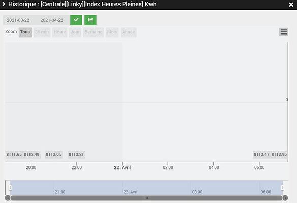

Flûte j’ai encore une question les données reçues dans Jeedom arrivent avec un point, et je pense que c’est pour ça que les graphiques ne marchent pas, comment avez vous modifié ce point en virgule? ou contourner le blem?
Bon ce la n’a pas de rapport avec le point, mais les données ne sont pas vues comme des chiffres, il n’y a donc pas de courbe, mais juste des étiquettes, et je ne sais pas ou cherche pour remédier à ça…
Dans le type de donné tu as choisi numérique?
Car pour moi ca marche sans soucie.
