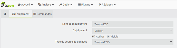

Je ne fait que résumer ci-dessous le contenu des fichiers qui permettent de faire fonctionner ecowatt à ce jour.
Donc en résumé, il faut :
  • remplacer le contenu du fichier html/plugins/ecowatt/core/class/ecowatt.class.php par le code ci-dessous :

  • et enfin paramétrer 1 équipement avec le plugin ecowatt qui pointe sur le type de source de données Tempo (EDF) :

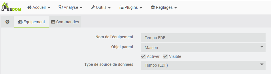

Je ne suis pas expert, pourriez vous m’aider?
J’ai installé Ecowatt, je crée un élément, et en enregistrant, j’ai une erreur 500…
Pour la suite, le code à copier, depuis l’interface jeedom, je peux le faire…?
Merci d’avance.
Pardon, j’ai posté trop vite.
J’ai suivi la procédure au dessus, et édité les 3 fichiers.
Ca s’actualise en combien de temps généralement?
C’est vide pour le moment.
Ca s’actualise immédiatement avec l’action refresh en haut à droite de la tuile. image
Ou par le cron à 6h00, 10h00, 13h00, 16h00, 19h00 et 23H00.
J’avais crée l’équipement, puis ensuite modifié les codes.
Mais en le supprimant, puis recrée, ca fonctionne.
AU TOP !
