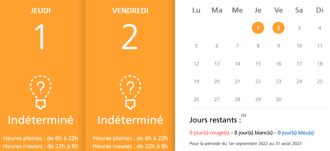

Avec le changement d’année demain chez EDF, on ne sait pas encore la couleur de demain.
https://particulier.edf.fr/fr/accueil/gestion-contrat/options/tempo.html#/selection-bp
Normalement c’est publié vers 11h. RTE dit 10h40 dans ses docs.

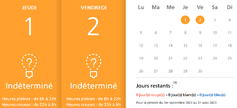

Et pas mieux aujourd’hui chez EDF:
A la source ( RTE ) c’est bleu:

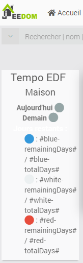

  • Ajout d’un équipement que j’ai nommé « Tempo EDF », objet parent = Maison, coche sur activer et visible, type de source de données = « Tempo (EDF) », sauvegarder => et là message d’erreur « 500:Internal Server Error »
  • Le plugin apparait néanmoins dans le Dashboard principal mais sans aucune donnée

  • Remplacement des 2 fichiers ecowatt_ecowatt.html situés dans les répertoires hmtl/plugins/ecowatt/core/template/dashboard et mobile par ceux fournis par JPTY dans son post du 24 juin (grand merci à @jpty au passage !)
  • Edition du fichier ecowatt.class.php situé dans l’arborescence plugins/ecowatt/core/class pour supprimer la ligne 146 (celle qui contient le setEventOnly) et pour remplacer le bloc de code situé entre la ligne 43 et 51 par celui fourni par @patmtp35 (encore merci !)
  • Retour sur le Dashboard, toujours pas de donnée affichée.

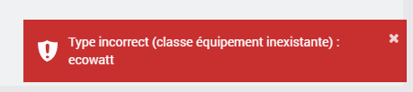

  • Tentative de Désactiver / Activer le plugin Eco2Watt pour lui faire prendre en compte les modifs des fichiers PHP (pas sûr que ça serve à grand chose mais pas d’autre idée :grin: ) => le plugin disparait du dashboard (et en profite pour faire disparaitre les autres plugins dans la foulée !), et affichage d’un message d’erreur « Class ecowatt does not exist ».
  • Je retourne dans la config du plugin, message d’erreur « Type incorrect (classe équipement inexistante) : ecowatt »
Voilà, voilà, j’ai tenté de désinstaller / réinstaller le plugins et de refaire la procédure 3 fois, sans résultat.
Savez-vous ce qui pourrait expliquer ça ??
Merci d’avance.

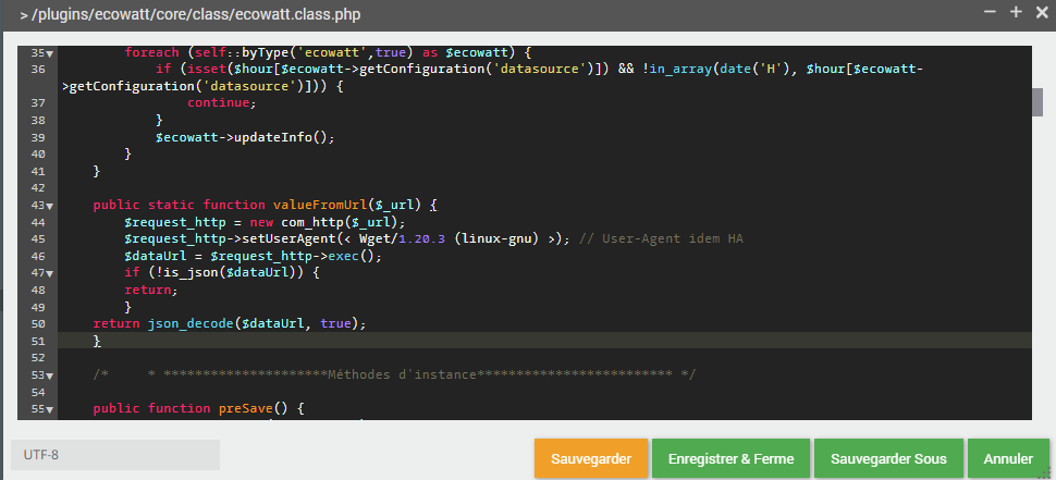

@patmtp35 a collé du code php dans le forum directement au lieu de coller son code comme du Texte preformaté en utilisant le bouton:
Le forum a transformé les guillemets de programmation " " ou ' ' en guillemets typo «  » ou ‹  ›
La fonction d’origine est là:
merci pour la réponse ultra-rapide, je regarde ça tout de suite
Vous êtes incroyable !!
Tous les messages d’erreur ont disparus, et le plugin a « repris forme humaine »
J’imagine qu’il affichera les infos dès la prochaine synchro
GRAND MERCI !!
Formaté pour que ce soit plus clair pour tout le monde (le changement fait par @patmtp35 est mineur)

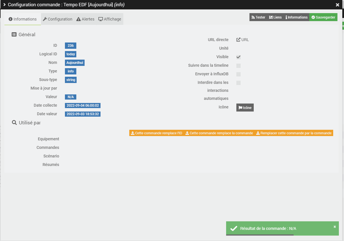

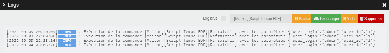

Après une nuit complète à laisser mon Jeedom tranquille, je découvre ce matin que l’équipement Tempo EDF créé hier soir grâce à vos coups de main n’a pas réussi à collecter les infos du site EDF :

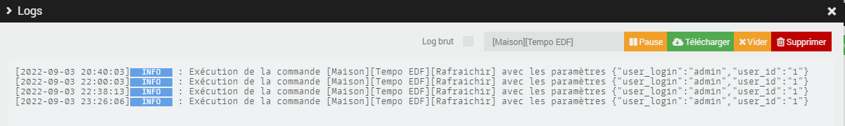

Le log n’a pas l’air de contenir d’erreur :
Le test de la commande « aujourdhui » remonte un N/A (normal ?) :

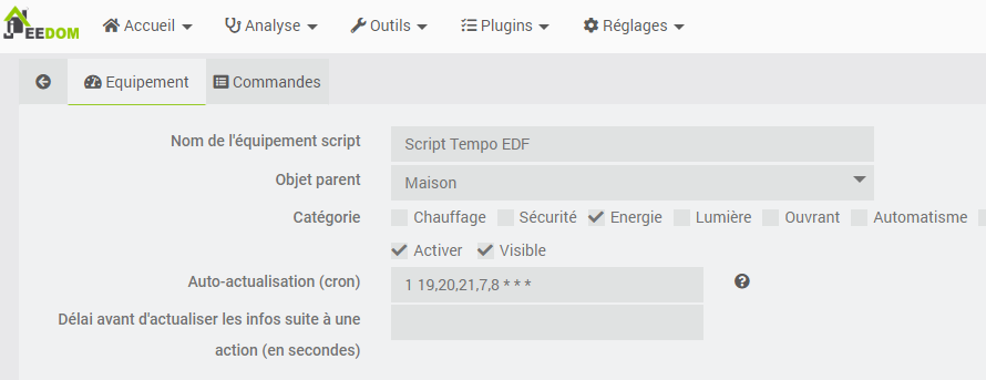

Autre bizarrerie, durant mes investigations hier, j’en avais également profité pour créer un autre équipement basé sur le script fourni par @jpty sur le post :
J’avais configuré le CRON pour qu’il s’exécute à 19h01, 20h01, 21h01, 7h01, 8h01.
L’équipement apparait sur le dashboard mais lui non plus n’a pas récupéré d’info :
Et le log n’affiche rien de très alarmant non plus :
Une idée ?

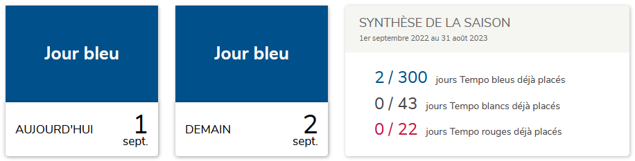

La couleur de demain est disponible plutôt. Théoriquement 10h40

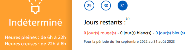

Il y a des pbs avec EDF pour les jours restants qui varient d’une requête à l’autre:
et les couleurs dans leur calendrier sont incorrectes (bleu):
