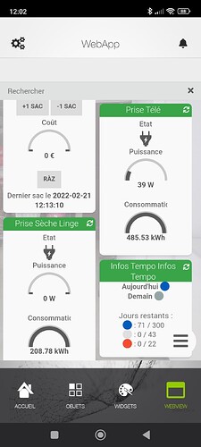

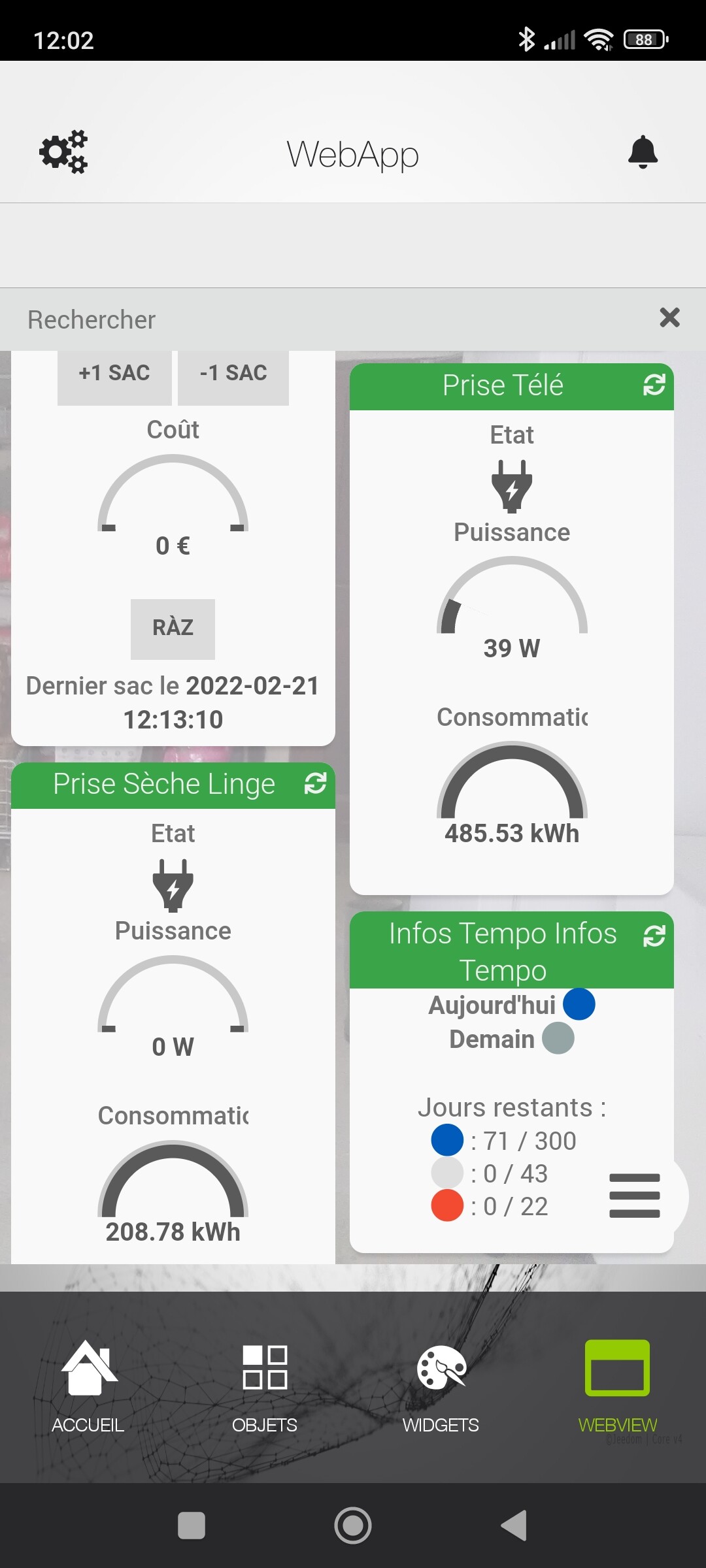

Bonjour JP
Je te remercie pour les templates passés en V4, c’est nettement mieux.
Vu que tu sembles être à l’aise sur le sujet, j’ai également recopié le template dans le dossier « mobile » d’ecowatt et j’ai un minuscule souci d’affichage que je ne comprends pas.
Comme tu peux le constater, le titre Infos Tempo apparaît 2 fois et uniquement en version mobile.
Faut-il rajouter une ligne de code particulière pour la version mobile ? Le bouton refresh ne fonctionne pas non plus.
La version mobile n’affiche pas non plus en orange le jour non défini, alors que ça fonctionne parfaitement bien en dashboard.
D’avance merci
Merci JPTY et DAN_73
tout est nickel désormais : on a la couleur orange quand couleur « non_defini » sur le site EDF et on a le nombre de jours total sur l’année.
Bravo c’est impec

@seb821,
Je viens de tester, ce code fonctionne parfaitement chez moi.
Merci !
