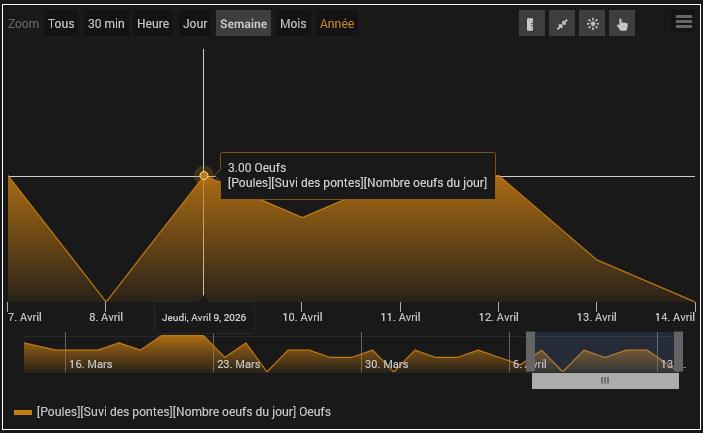

Sur mon graphique : on voit que le 9 avril, j’ai 3 oeufs

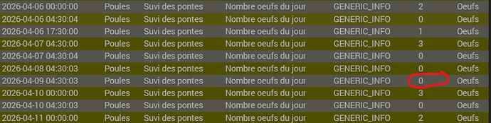

Je regarde les données exportées avec Dataexport : le 9 avril, pas d’oeuf
La donnée affichée dans le graphique semble être du 10/03 à 00:00:00.
Celle du 10/03 (2 oeufs) sur le graphique c’est en fait la donnée du 11/03 à 00:00:00. En fait les saisies à minuit sont affichées sur la date de la veille.

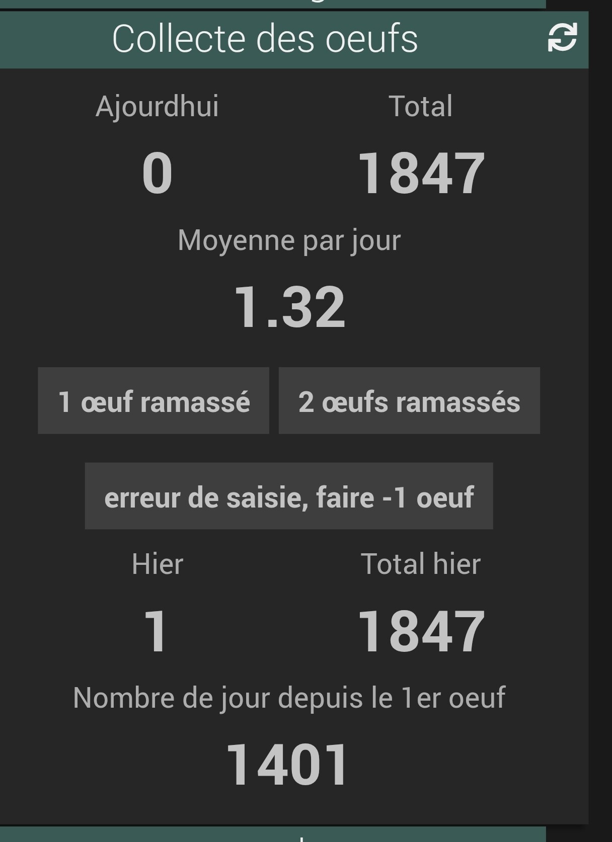

C’est marrant je fait le même genre de compte pour les oeufs de mes poules. Le scénario que j’ai fait s’exécute à 23h59 et je n’ai pas ton problème
Pour préciser j’ai 2 commandes, une pour aujourd’hui où je fais les plus et les moins et une que j’alimente par le scénario exécuté à 23h59 où je ne fais que pousser la commande qui varie dans la journée vers celle qui s’appelle « hier »

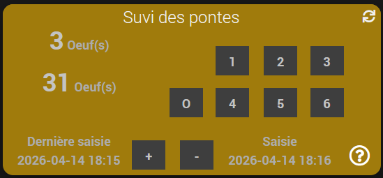

Voici mon virtuel
Si je n’ai pas oublié de saisir la veille, je saisie directe sinon je fais des - ou des + pour trouver la bonne date et je saisie.
C’est quand je fais les + et - que j’ai une date avec des 00:00:00

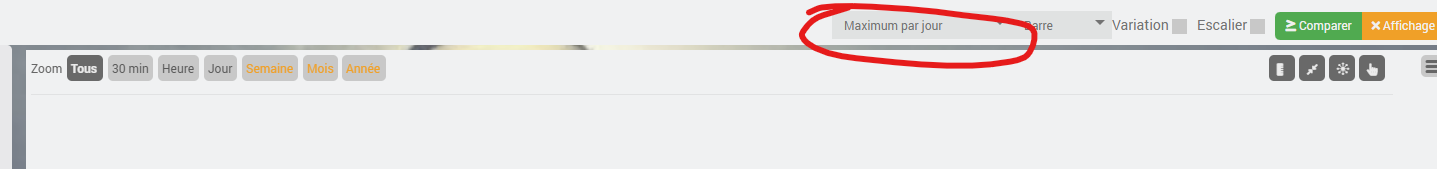

Je miserais sur le fait que tu utilise un groupement, pas au niveau de ta commande mais dans l’affichage de ton graphique.
Passe par la page historique pour confirmer si tu as un groupement :

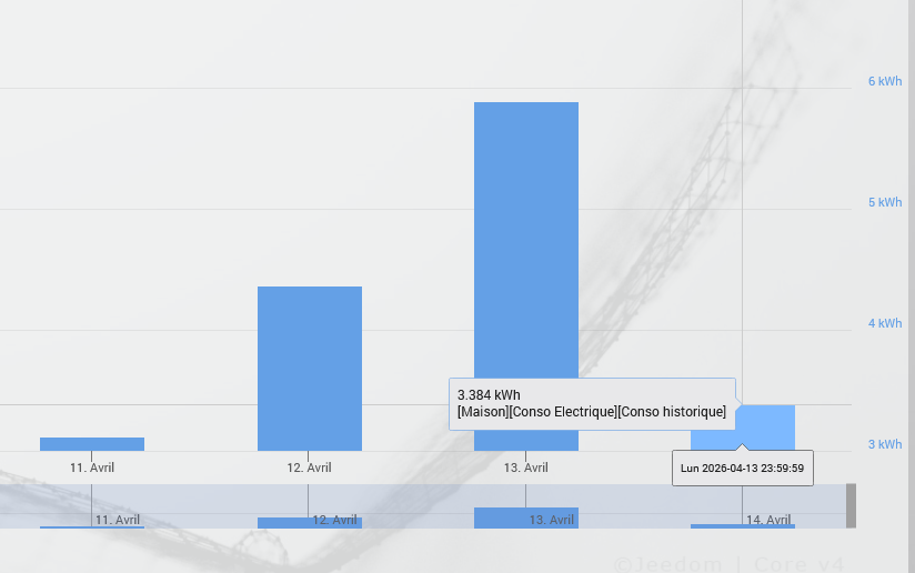

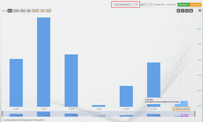

Si je prends mon exemple : j’ai un virtuel historisé dans lequel j’ajoute tous les jours une valeur avec le total de la conso électrique de la journée et que je crée à la date du jour à 23:59:59
On voit sur le screen :
  • en orange : La valeur est enregistrée le 2026-04-13 23:59:59
  • en rose : Pourtant elle apparait sur le graph le 2026-04-14 et pas le 2026-04-13
  • en rouge : Il n’y a aucun regroupement sur les valeurs
En base de données les valeurs sont justes :
Au final il semble bien y avoir un souci dans le graphique de jeedom.

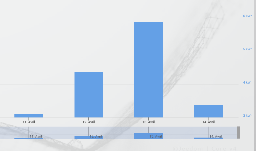

C’est pas le graph mais la timeline du graph, elle n’est pas représentative.
Exemple si je raccourci la timeline :
C’est pas que sur la timeline c’est aussi sur le graph mais sur le screen on ne le voit pas car le valeur est dessus.

Bon j’y arrive pas parce que quand je passe la souris sur la valeur elle se met à la place de la date.
Je fais donc 2 screns sans rien changer à part l’emplacement de ma souris :
