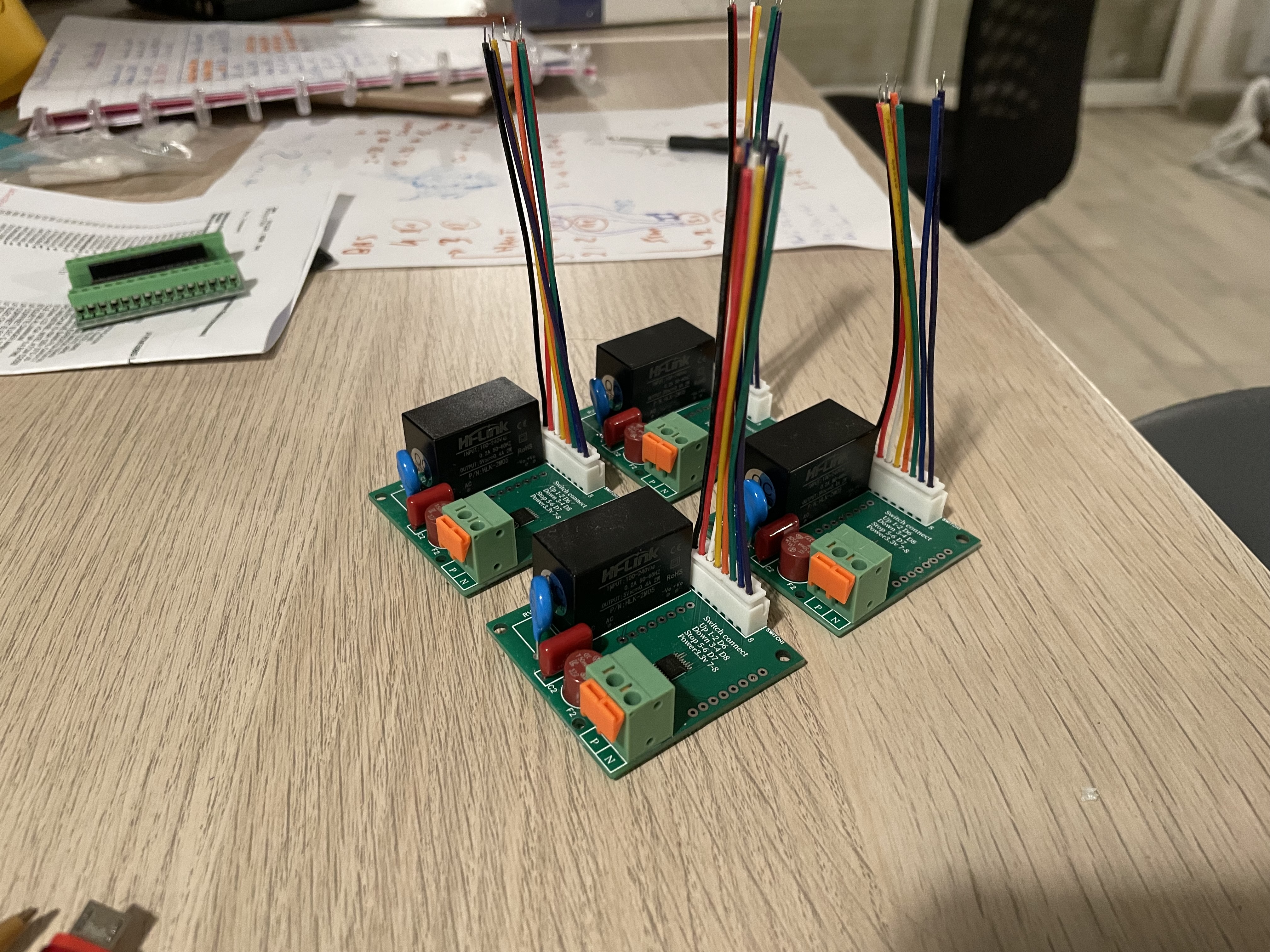

Je peut te faire ces cartes bien sur
Chez moi cela fonctionne depuis 2ans maintenant. J’en ai fournit 3 à @titou4307, qui fonctionne pour lui sous Tasmota compatible Jeedom aussi.
J’ai une nouvelle version que je voulais lancé voir plus haut, à clipser et sans soudure
A refaire ce sera ce modèle probablement.
Combien t’en faudrait-il ?
Idem @Rhum_1 combien t’en faudrait-il?
J’ai un mini de 5 cartes déjà en fabrication, et @titou4307 en voulais 4, à valider encore.

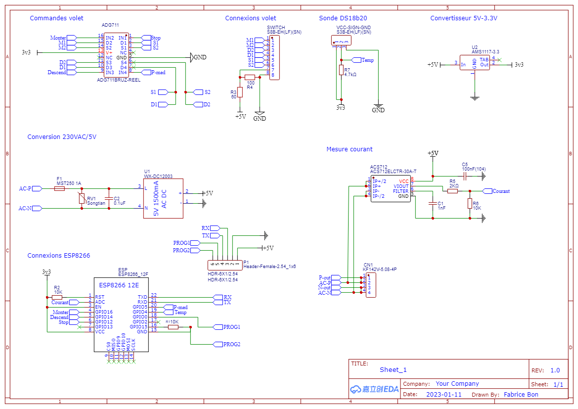

J’essai de miniaturiser au max la carte en simplifiant ses composants et en conservant les fonctions suivantes :
Module wifi basé sur un esp8266
Alimentation de la télécommande par la carte
Gestion des 4 ordres (4eme a tester est la position intermédiaire)
1 entrée analogique pour récupérer température et/ou humidité ou présence
Le tout en respectant au mieux les normes en vigueur.

Hello j’avance doucement, le schéma est en vérif par un spchécialiste ![]()
Et le routage est pas encore fini. C’est trop grand.

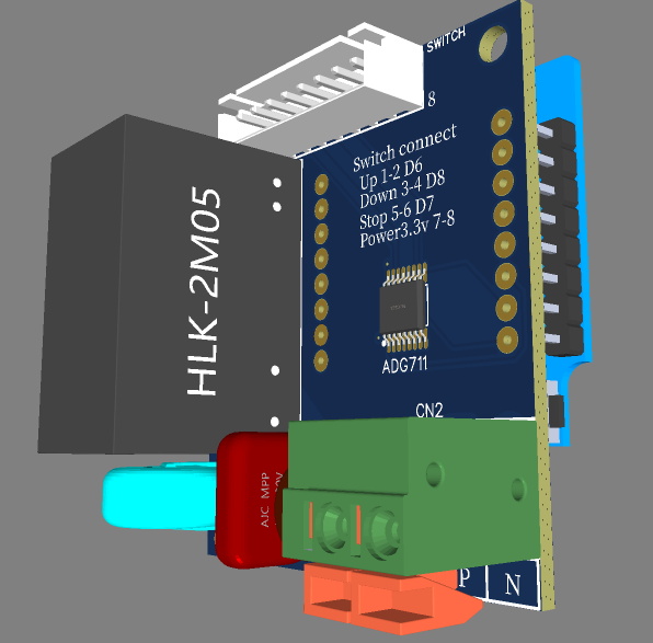

Pour les intérresser j’ai fait une version plus light de cette carte sans options finalement juste le fonctionnel. CàD les 3 ordres et l’alimentation des télécommandes.
Toujours basé sur WEMOS, avec connecteur 230V a ressort et connecteur (ou pas) de sortie.
Si ca vous va je peu en lancer en fabrication.

Hello un peu de news.
J’ai ENFIN finaliser la v2.
Câble et fonctionnel sous tasmota.
Plus besoin de pile c’est le wemos qui gère.
Plutôt content. Il faut que je réduise un peu le pcb trop grand à mon goût

De mon côté j’avais mis en stand-by faute de temps et de motivation, j’ai voulu m’y remettre, mais j’ai perdu mes fichiers gerber… heureusement j’ai une trace du schéma que j’avais fait, ainsi que quelques screenshots 3D du futur PCB. Par contre j’ai mis un module Zigbee au lieu du wemos.
