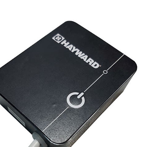

J’ai reçu un module WIFI SMART INVERTER de chez HAYWARD pour piloter ma PAC.
Le lien habituel vers le cloud http://smartemp.hayward.fr:9000/ ne fonctionne pas je pense avoir le même module que vous sans numéro de série ni password. Il pilote une NOVAGARDEN by HAYWARD le clone de la HAYWARD ECLI20MA. L’app Android est celle ci : SmartTemp Inverter
Le module porte la référence HWX95005310438, il s’agit de ce module tout noir
hayward
Je suis donc intéressé pour vous suivre pour piloter directement avec un ESP (je fais ca sur mon SPA)

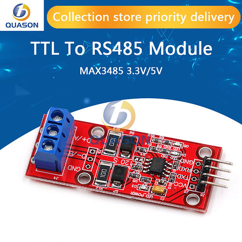

@freddye83 ton programme fonctionnerait il avec un ESP32 ? (il m’en reste un ca serait bien pratique) ? sinon obligatoire un ESP8266 ?
ET si oui pourrais vous me dire ce que je dois prendre comme modèle pour le RS485 svp ? dapres la première doc c’est un MAX3485
Genre ca ?
et dans ton github ca serait ca ?
https://www.amazon.fr/ARCELI-MAX485-Module-RS-485-Development/dp/B0785B3BS8
