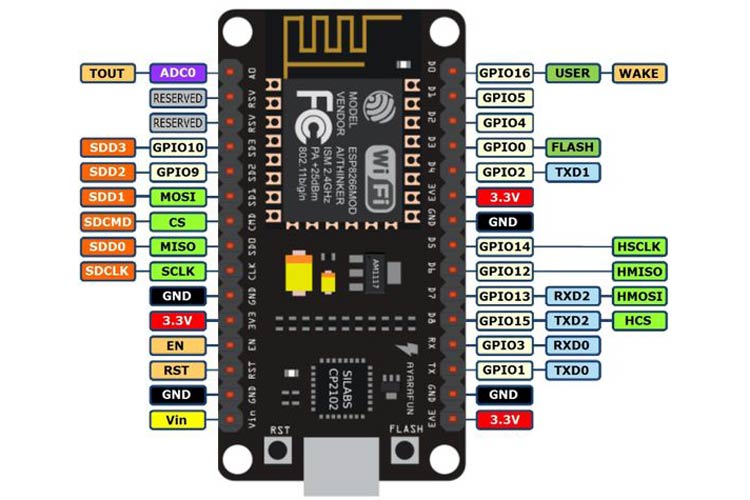

Mais pour le Vin en +5V vers l’esp8266 est-ce que vous savez si il traine un +5v quelque part sur la carte de la PAC pour venir lui emprunter les quelques mA nécessaires ?
Personnellement, j’ai utilisé un nodemcu sur lequel il y avait une pin 5v.
Pour moi aussi la PAC est en stand-by depuis début juin. Je suis dans le sud-est, et aujourd’hui la température est de 31,5° (sous bâche à bulles) :smile:
C’est mon pote qui a fait le montage mais il n’a rien récupéré sur la PAC en ce qui concerne l’alimentation. J’ai un chargeur micro usb classique.

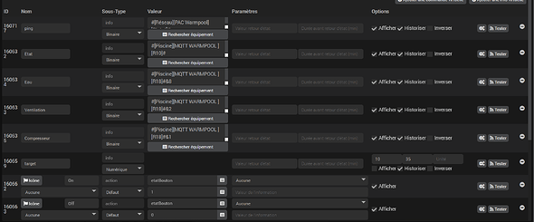

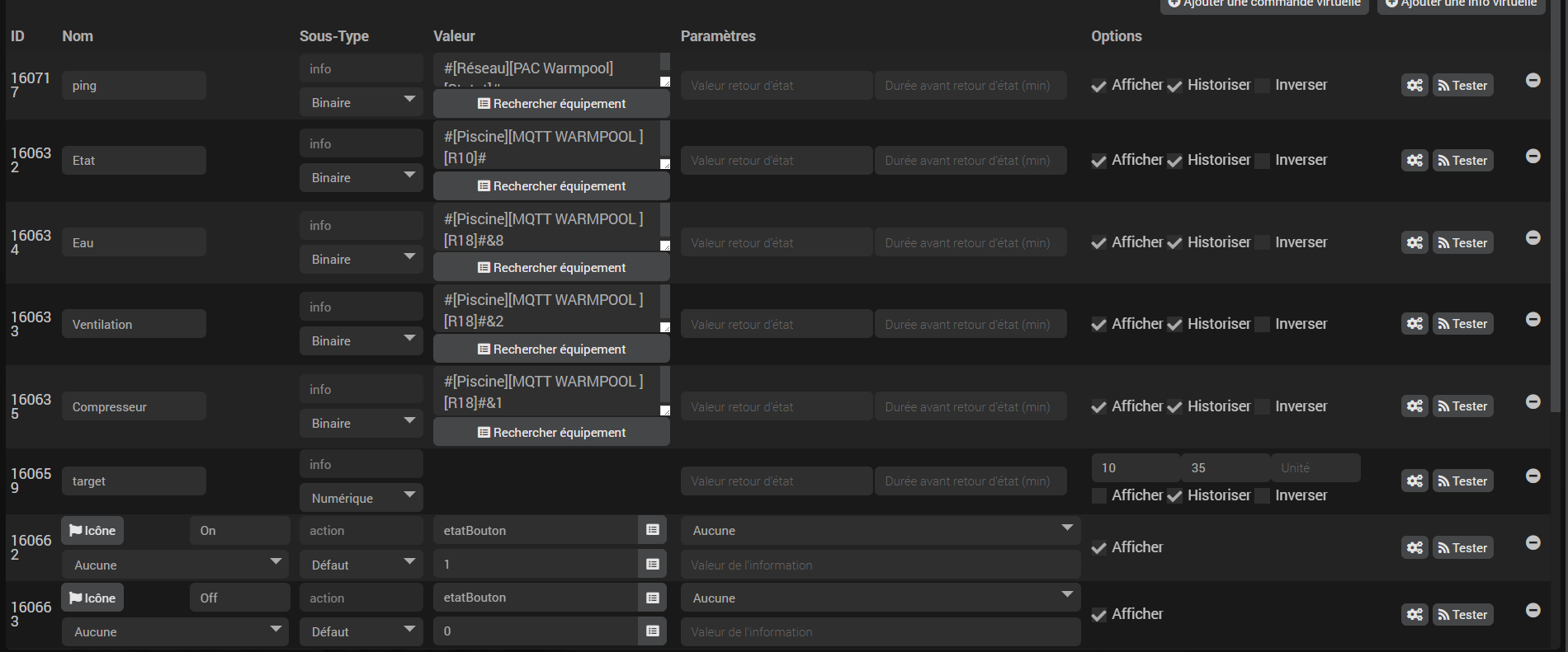

En pilotant la majestic C11-210342 par le panneau de commande j’ai pu observer les Maj des champs remontés en terme de status notamment R10 R11 R18 etc …
R11 renvoit la position de la vanne 4 voies
R18 je crois le relais d’asservissement de pompe de filtration

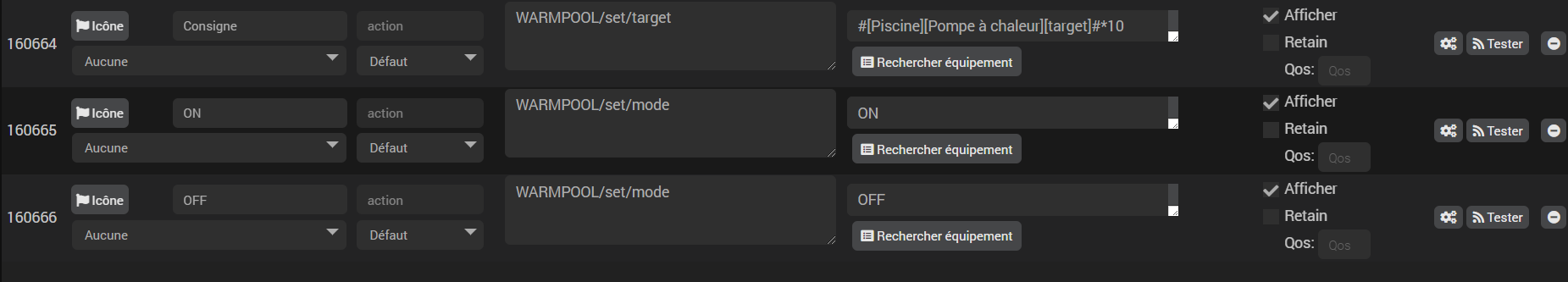

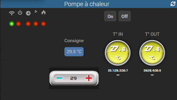

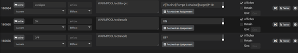

Par contre comment faites vous pour construire les commandes pour piloter vos PAC ?
Un petit exemple m’aiderai bien .
Pour R18, voilà ce que j’ai configuré, mais à confirmer
Mon virtuel : :grinning:

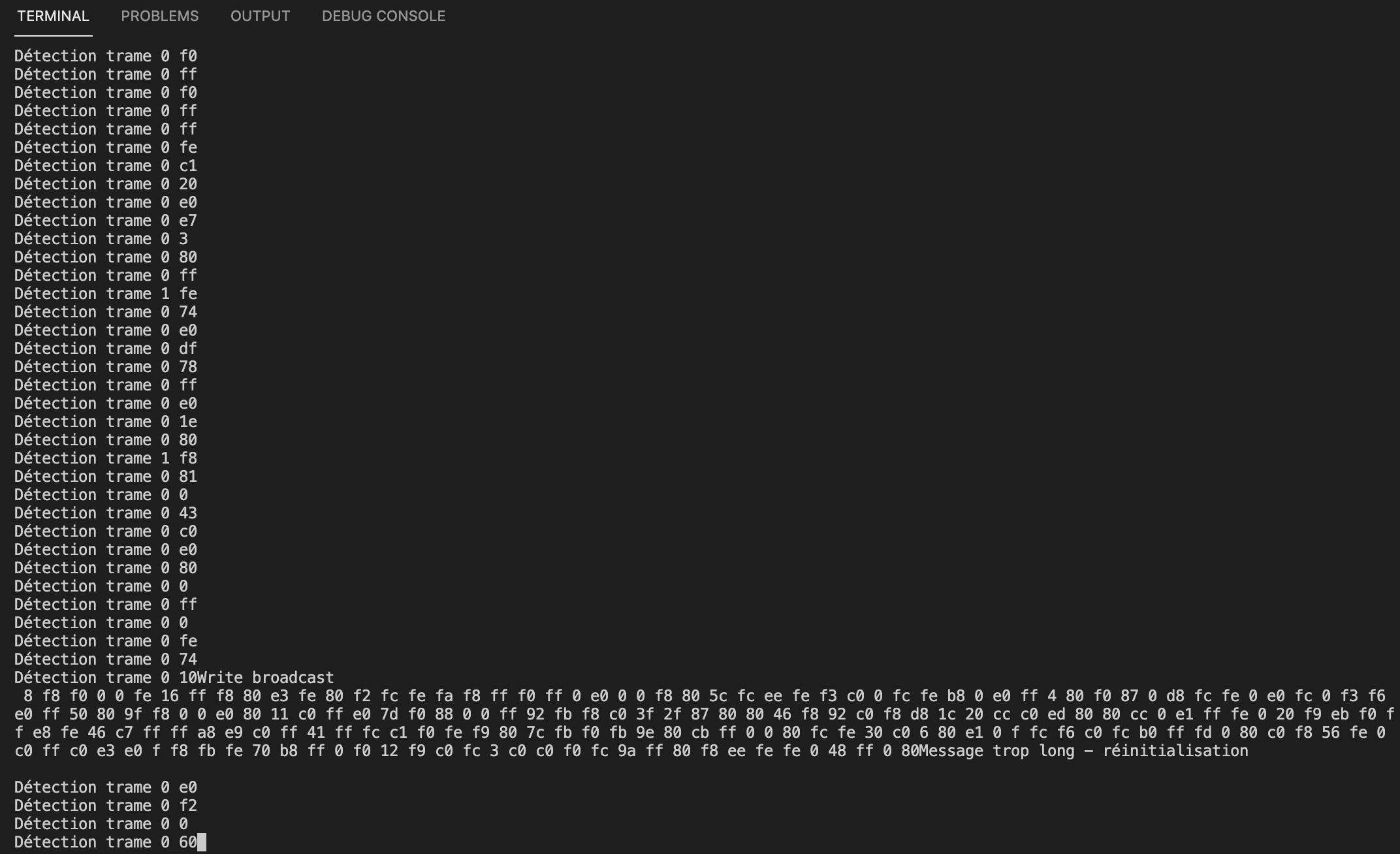

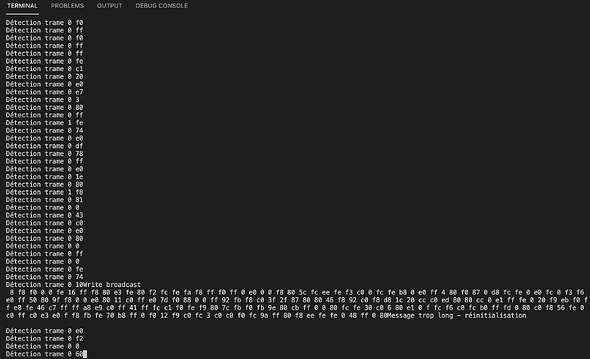

Je vous suis depuis l’espagne avec beaucoup d’interet puisque je dispose d’une hayward easy temp inverter. J’ai essayé de suive vos pas cet après-midi mais je n’arrive pas a trouver le chemin.
Voici une image avec le résultat que j’obtiens jusqu’à ce moment. Est-ce que vous voyez où je puis avoir le problème?
Merci et désolé des fautes d’ortographe :slight_smile:
Carlos
Tu utilises quoi pour récupérer les trames
Merci por ta réponse freddye83.
J’utilise un esp8266 avec ton firmware (auquel j’ai activé les traces locales), et un module max485 (https://www.amazon.es/gp/product/B06XHHWLMW/ref=ppx_yo_dt_b_asin_title_o01_s00?ie=UTF8&psc=1).
Le cable de ma PAC est de 5 fils (rouge, noir, blanc, jaune, jaune/vert) et j’ai utilisé les cables jaune et jaune/vert. J’ai vérifié que le cable est bien conecté, me je n’arrive pas a avoir des trames correctes ou completes.
Saurais-tu ce que je suis en train de faire incorrectement?
Merci!
Sur ma PAC Hayward inverter j’ai utilisé le blanc (B sur RS485) et le jaune(GND sur RS485)
Pas le jaune vert
Aieeee, c’est donc le problème!!! Je suis un idiot…
