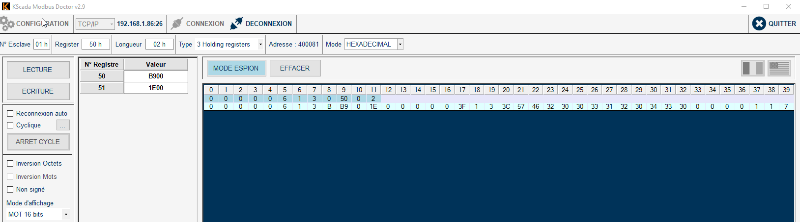

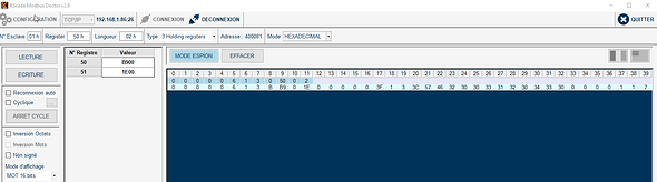

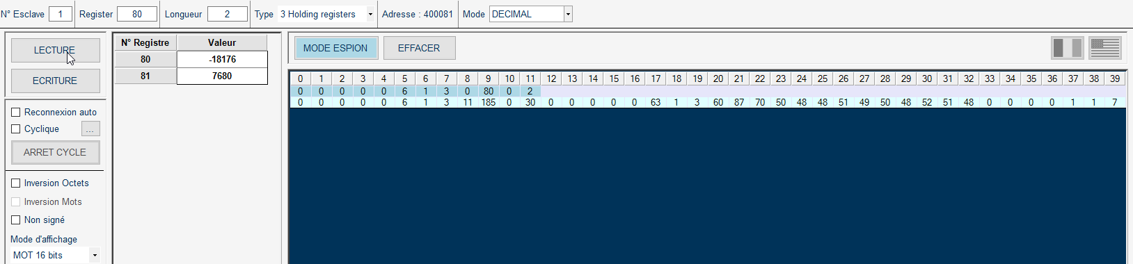

L’un de vous pourrait-il m’expliquer rapidement comment lire et récupérer une info (Tin par exemple, puisqu’on est sur que c’est bien elle) dans la trame? J’utilise ModBus Doctor, qui arrive a récupérer certaines trames sans erreur de CRC.
Mais en lisant le mot 95 (pour Tin?) je ne récupère rien.
Et pour les registres ou je lit qqch, c’est souvent la meme valeur :
En hexa :
En décimal :
Merci d’avance, parce que là, je patauge un peu…
En fait, c’est TOUJOURS les mêmes valeurs : -18176 et 7680…
