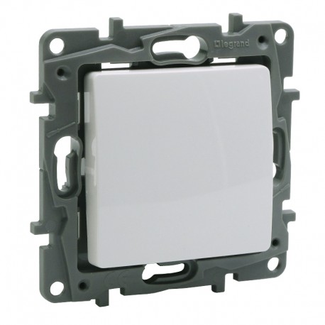

ca ne va pas faire beau du coup. donc du coup si je fais ca j’ouvre le boitier, je soude de fils et j’achetes 2 poussoirs niloe legrand. Et la couleur tu geres avec la commandes ikes ? tout ca s’integre dans deconz ?
