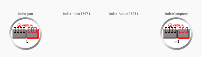

Je viens d’installer un compteur gianola 1 imp = 0.25L (seul dispo au moment de la commande, sinon j’aurai préféré 1 imp = 1L…, bref !)
Je me penche maintenant sur la partie intégration logicielle, j’ai reussi à brancher sur un fgbs-222 qui trainait pour mes essais.
J’ai créé un virtuel et je vois bien les impulsions s’incrémenter à l’intérieur.
Pour les 2 autrs formules mois + année, peux tu expliquer pourquoi tu ajoutes dans tes formules
(498*5) et (173*999.9) dans ta capture ci-dessus ? Merci !
Voila ce que ça donne chez moi avec les valeurs résultantes étranges pour mois (2534) et année (173026.7) :
Au début je me suis dit que tu voulais ratrapper un index en cours au moment de la mise en place de ton compteur, mais tu l’aurai fait avec une valeur, pas avec un calcul entre parenthèses… non ?!
Bref, perdu !
:melting_face:

Avec un compteur à 1 impulsion = 0.25L, je pensais ajouter dans la formule *0.25 pour avoir le nombre de L, puis *0.001 dans la foulée pour convertir en m3.
Ce qui donnerait :
stateChanges(#[Atelier][compteur-EAU][Etat-5]#, 1, today)*0.25*0.001
As-tu réussi ?
Je crois voir qu’il est indiqué : 1 month
Pour le calcul sur 1 mois glissant
Si vous voulez le faire sur le mois en cours il faut l’indiquer ainsi : first day of this month,Now
Littéralement : du 1er jour de ce mois à maintenant
donne *0,00025 :kissing_heart:
Tout à fait :slight_smile:
Tout à fait, c’est ce que j’ai fini par faire suite à l’indication de Fabrice, voici la formule complète pour ceux que ça intéresse :
stateChanges(#[Virtuel][FGBS compteur eau][Etat]#, 1, first day of this month, Now)
Merci ! Du coup tu comptes en L ? Pas m3 ?
(Je ne vois pas de conversion…)
À moins que tu ne traites la valeur dans un autre virtuel ensuite ?
EDIT:
Pour l’année, peut-on extrapoler avec un first day of this year, Now ?
Je viens de tester, cela a l’air de fonctionner…
Je voudrais savoir a quoi corresponde votre formule sur le widget mois et année
4985 pour le mois et 173199.9 pour l’année
Je voudrais aussi savoir comment sur votre widget les valeurs se mette a zéros par exemple pour le jour,le mois et l’année
et aussi vue que le capteur et fait pour 1 impulsion pour 1 litre comment vous faite la conversion pour des mètre cube
On devrais normalement multiplié par 1000 pour avoir des mètres cubes?
Merci pour votre retour
hey nous avons la même question pour @cstan77 :raising_hand_man: :wink:
Je laisse en L, car le widget affiche bien les litres et s’occupe des m3 tout seul.
Et oui pour le compteur à l’année, ça fonctionne aussi comme ça !

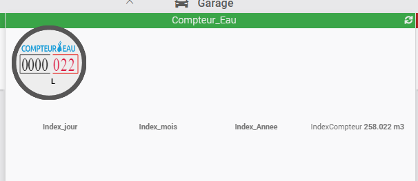

Bonsoir !
J’ai une petite anomalie concernant les widjets citées plus haut en version 4.4.9, ils se sont décalés tout seul en haut à gauche. Si je met deux compteur dans un seul virtuel, ils se superposent. Une idée ? Merci :slight_smile:
hello, pareil, je viens d’installer un compteur et les widgets des différentes commandes se superposes (tu as eu une réponse depuis 08/2024?)
Non aucune.
J’ai désactivé dans le coup et j’ai mi un affichage différent, en attendant.

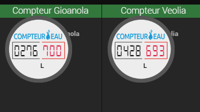

Je ne suis pas expert en code de widget. Je n’ai pas celui-là, mais j’ai dépanné quelques un des miens en ajoutant ou remplaçant
position:relative
par
position:absolute
Merci @superbricolo
mais il est déjà en absolute semble t il, dans
cmd.info.numeric.ConsoEau.html
	span.numConSO {
		top: 57px;
		position: absolute;
		transform : scale(0.7,1);
		-webkit-transform:scale(0.7,1); /* Safari and Chrome */
		-moz-transform:scale(0.7,1); /* Firefox */
		-ms-transform:scale(0.7,1); /* IE 9+ */
		-o-transform:scale(0.7,1); /* Opera */
mais je m’aperçois aussi qu’il n’applique pas la police
font-family: « Digital-7 »;
qui est pourtant présente.
J’ai un widget similaire que je viens de corriger et qui à priori fonctionne. Voici le code:

bon cela marche déjà mieux, mais la police est décalé.
ah j’ai trouvé
dans chaque span.statedec
top: 55px;
