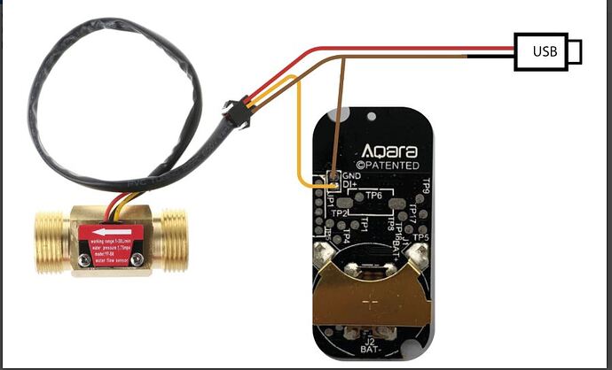

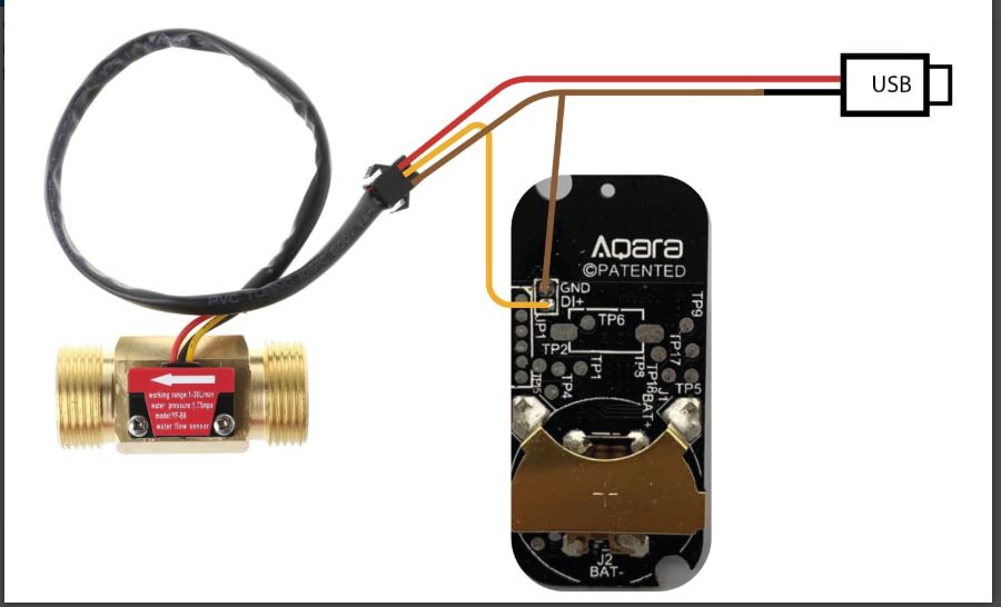

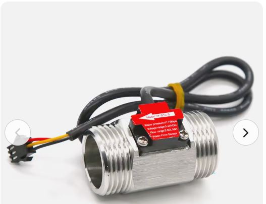

je viens de réaliser un compteur d’eau à partie d’un capteur à effet de hall et un détecteur de porte comme :
mais après apairage, virtuel et scénario ma box Luna me retourné qu’il y avait trop de solicitation des scénario.

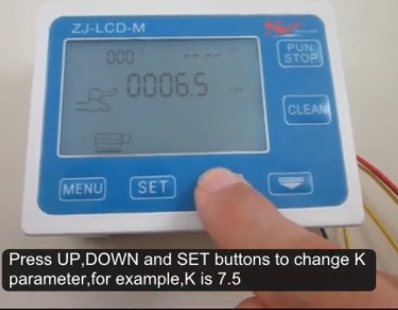

7.5 impulsions par litre consommé voir vidéo : https://www.youtube.com/watch?v=7WLoF_r4iBk

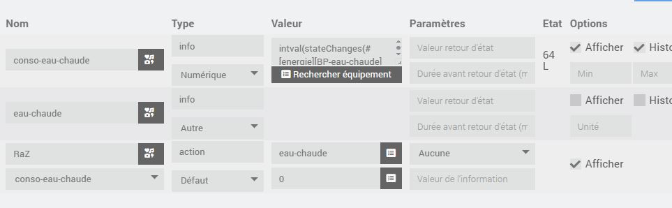

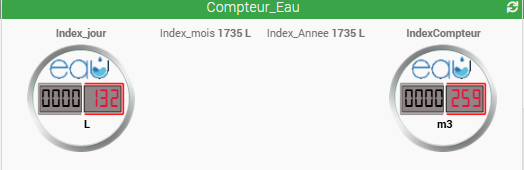

sous Z2M mon module que j’ai appelé BP-eau-chaude, onglet « commandes » « contact » info binaire devient info numérique.
sous virtuel nom eau-chaude avec comme valeur : intval(stateChanges(#[energie][BP-eau-chaude][contact]#,1,Today,Now)/8)
j’ai mis 8 au lieu de 7.5 …à suivre.

capteur-efet-hall
