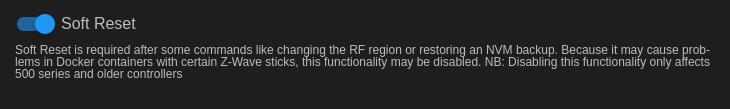

Probablement ça :
Mais seul enlever le soft reset fonctionne et c’est pas terrible :
Bon là on est sec il me semble… Tout a été testé non ?
A part présenter la clé via TCP mais bon…

J’ai decoché soft reset et sauvegarder.
ca s’initialise correctement

A part celle-ci qui impose apparemment de re-désactiver le soft-reset à chaque démarrage du plugin (tu confirmes ?) : non pas de solution pour le moment.
