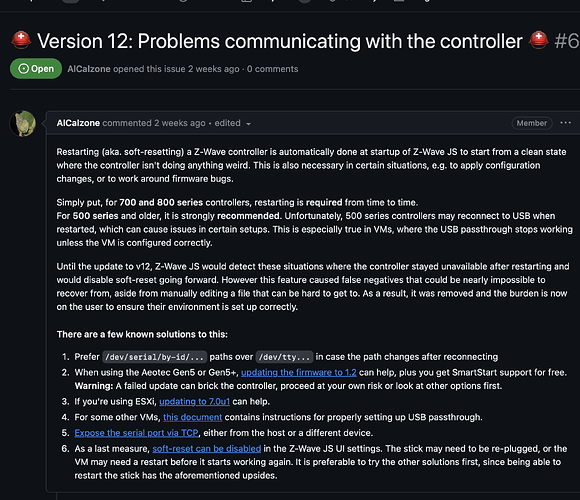

Problème probable :
Peut-être creuser ce sujet :
https://github.com/zwave-js/node-zwave-js/issues/6341
Merci. J’avais déjà lu mais cela m’était sorti de l’esprit.
Cela semble correspondre à mon problème :+1:
Bref : il faut que je fasse un udev. Je suis déjà en FW 1.2 sur mon contrôleur.

Je confirme la même chose que toi. En effet avec serial-id le port ne saute plus (comme indiqué ici : ⛑️ Version 12: Problems communicating with the controller ⛑️ · Issue #6341 · zwave-js/node-zwave-js · GitHub).

Essaye en désactivant le soft reset comme sur le lien que je donne au dessus stp.
Je pense que sur VM il faut suivre a procédure complète via udev : https://github.com/AlCalzone/ioBroker.zwave2/blob/master/docs/en/vm-usb.md

La règle udev ne sert a rien (et ne change rien si on utilise le path by id ça semble logique)
Mais en retirant le soft reset ça fonctionne bien de monté côté, sauf que c’est à faire sur ZWave JS GUI et que ça saute a chaque redémarrage du service sur jeedom…
