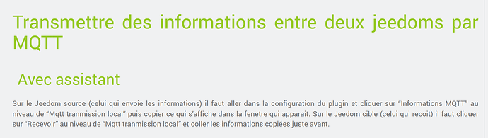

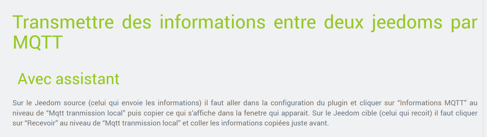

Pourquoi un seul broker ?
2 jeedoms avec 2 brokers distincts mais reliés avec le plugin Mqtt2
Ainsi si l’un des jeedoms plante l’autre continue à fonctionner sans problème et la liaison entre les 2 jeedoms est rétablie dès que les 2 jeedoms sont à nouveau opérationnels
