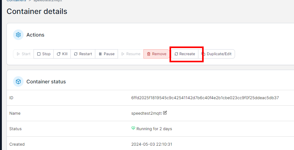

Je vais rebooter. Je teste portainer pour l’occasion et le comportement est étrange. J’ai modifier le cron pour un 1 min mais le log après pull sous portainer indique toujours 12.
Lorsque je fait une modif dans un fichier de conf, je recrée le docker et ca prend en compte le snouveaux paramétrages :
Je ne suis pas un expert, donc il y a peut-etre d’autres solutions, mais celle là fonctionne
Norbert
Fait mais sans effet, même avec un reboot de la VM. Au final, j’ai fait un remove et lancer en ssh le docker compose. Y’a bien 1 min maintenant, mais toujours rien.

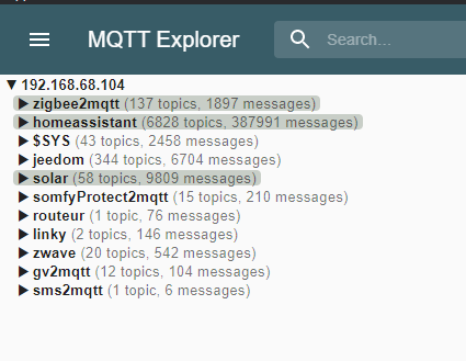

Et avec mqttexplorer, même adresse, user et pwd, ça fonctionne ?
Si tu mets une adresse IP bidon, tu as quel message d’erreur ?
Oui tout pareil, pas de soucis avec les autres
J’ai basculé ma clé 3G hier (sms2mqtt) et cela fonctionne très bien avec les memes paramètres
