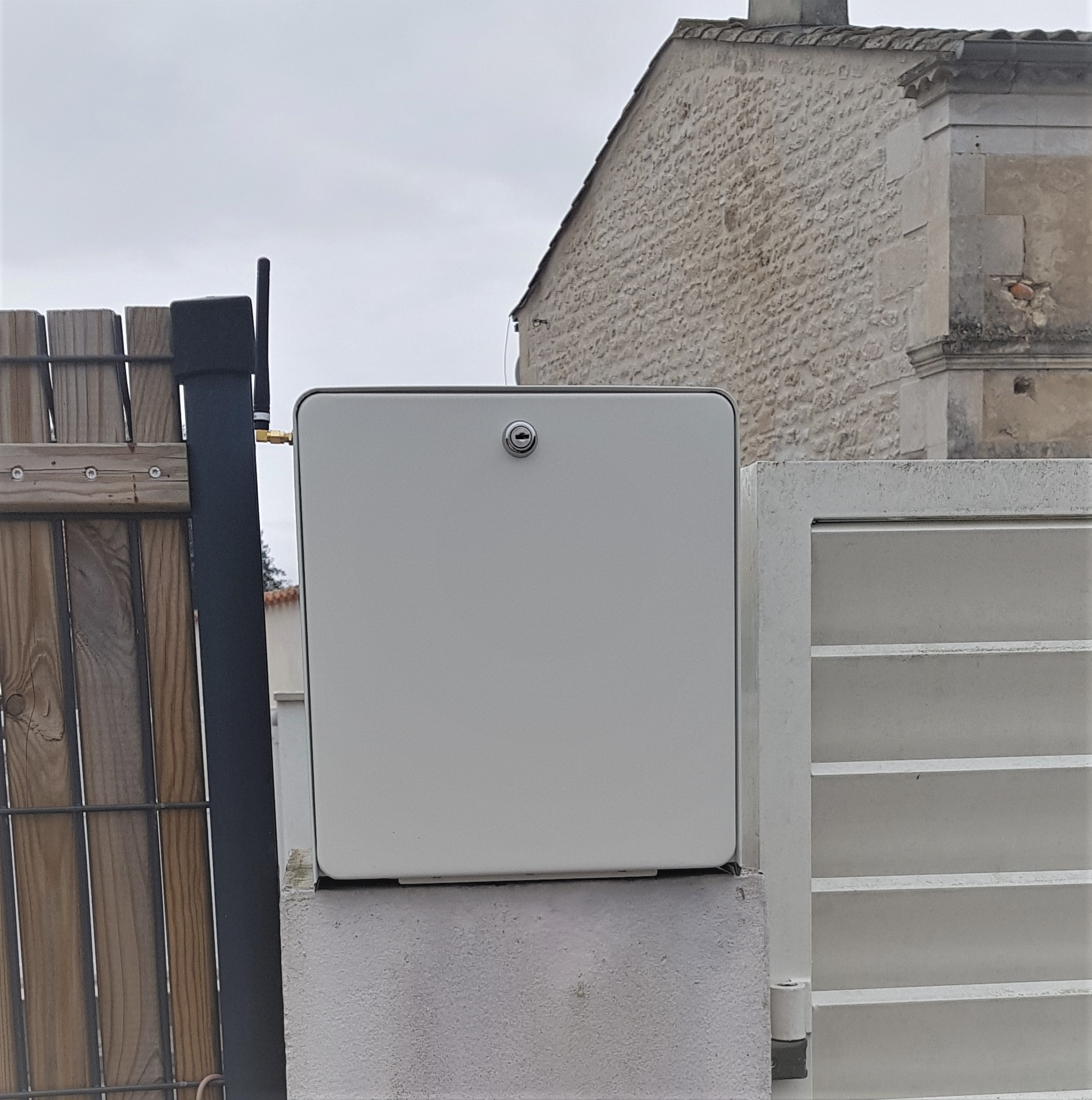

Basé sur le montage de @PtiJean réalisé par ses soins, mes petites mimines ne me permettant plus les soudages/dessoudage de CMS, voici ma nouvelle BAL en acier.
J’ai abandonné la BAL Signée trop fragile étant donné le nombre de fois que les livreurs ont arraché la porte.
Bravo pour l’intégration, c’est propre
Oui mais ça c’était avant que je mette du gros scotch fort pour éviter les arrachements lors de l’introduction en force de colis (c’est du vécu).
C’est moins beau mais plus sûr.
C’est efficace sans nul doute, mais pour ceux qui ne veulent ou ne peuvent pas utiliser le fer à souder, pour quoi ne pas mettre ce petit boitier en dehors de la BAL, dans un boitier en plastique étanche prévu pour les raccordement électrique extérieur, ça coute pas cher et avec un peu de colle on peut le fixer sous la boîte aux lettres. En outre on ne craint plus la main vigoureuse du livreur qui enfourne le volumineux colis tant attendu. Si la BAL est trop loin on pourra tout de même ajouter l’antenne externe !
Satisfait oui, il a tenu le coup cet hiver (neige + gel). J’ai par contre parfois (très rarement) des petites lettres / flyers qui passent sans notif (après ça dépend surement du modèle de la BAL et du facteur :p).
