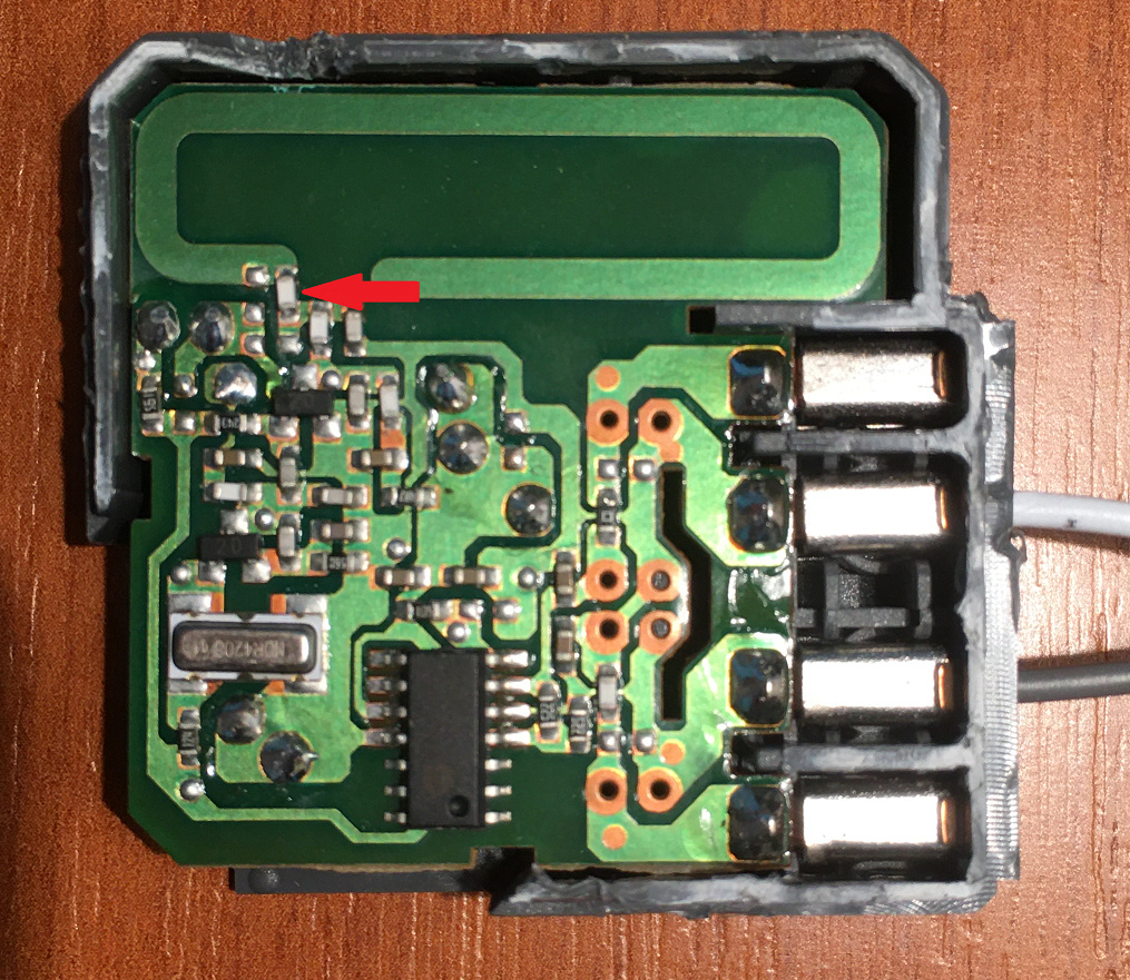

Il faut ouvrir le module dont les deux demies-coques sont collées, pas de vis hélas…
Otez la pile avant toute chose.
Il faut y aller franchement, mais sans aller chatouiller les CMS qui détestent ça !
Vous devriez arriver là-dessus :
Il faut ensuite dessouder le composant blanc pointé par la flèche rouge, l’antenne d’origine située sur le haut de la carte est alors déconnectée.
Pour déporter l’antenne, j’ai utilisé le kit ci-dessous :
https://www.amazon.fr/dp/B07DLYC7LR/ref=pe_3044141_185740131_TE_item
Un câble avec traversée de cloison SMA, et une antenne magnétique.
Vous pouvez utiliser n’importe quelle antenne fouet, du moment qu’elle est compatible avec la bande 433MHz.
La traversé de cloison n’est pas obligatoire, on aurait pu souder le coaxial de l’antenne directement sur le PCB, mais cela rend le tout prisonnier de la BAL et je voulais pourvoir démonter facilement pour la mise au point…
Reste à relier la tresse du coaxial au GND de la carte (flèche jaune) et l’âme du coaxial sue la sortie RF (flèche bleue).
Ce n’est pas hyper rigoureux d’un point de vu adaptation d’impédance.
Les puristes de la RF vont crier au scandale et ils ont en partie raison…
Mais cette antenne externe aura toujours une portée bien supérieure à l’antenne d’origine placée dans la BAL !
