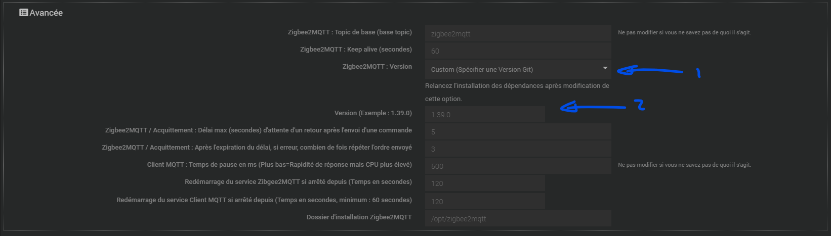

hello
dans la configuration de Zigbeelinker, tu scrolles jusqu’à « Avancée » cf copie d’ecran
1- tu choisis custom dans le menu déroulant du 1bleu
2- tu tape 2.6.3 dans la case 2bleu
3- tu remontes en scrollant et tu sauvegardes le bloc
et 4 tu relances tes dépendances
Merci beaucoup. Je suis repasser en 2.6.3 mais ca ne change rien. J’essayerai demain de passer en jeedom 4.4 avec la sauvegarde et on verra bien. Bonne soirée
