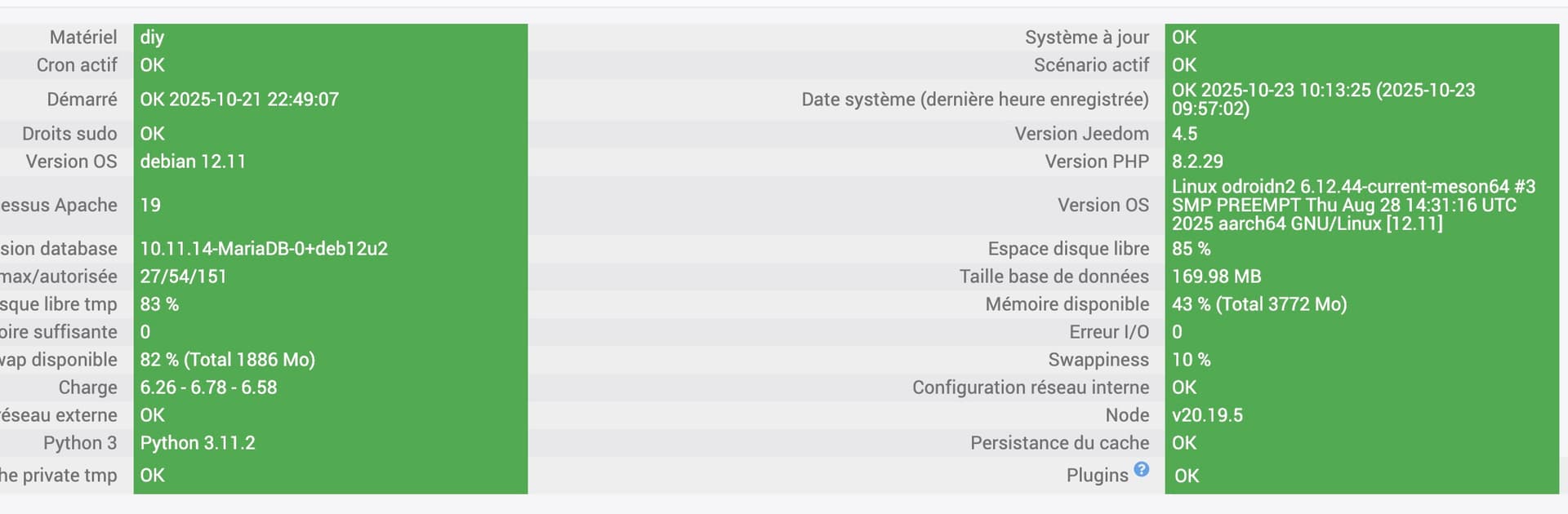

Informations Jeedom
Core : 4.5 (beta)
DNS Jeedom : oui
Plugin : ZigbeeLinker
Version : 2025-09-26 09:45:05 (beta)
Statut Démon : Démarré - (2025-10-23 10:10:00)
J’ai testé de passer en beta, mis 127.0.0.1 à la place de l’ip, réparé, ce n’est pas sur les backups, mon réseau ne coupe pas etc …
Mon debian est à jour, j’ai mis les logs en debug mais il n’y a rien de plus.

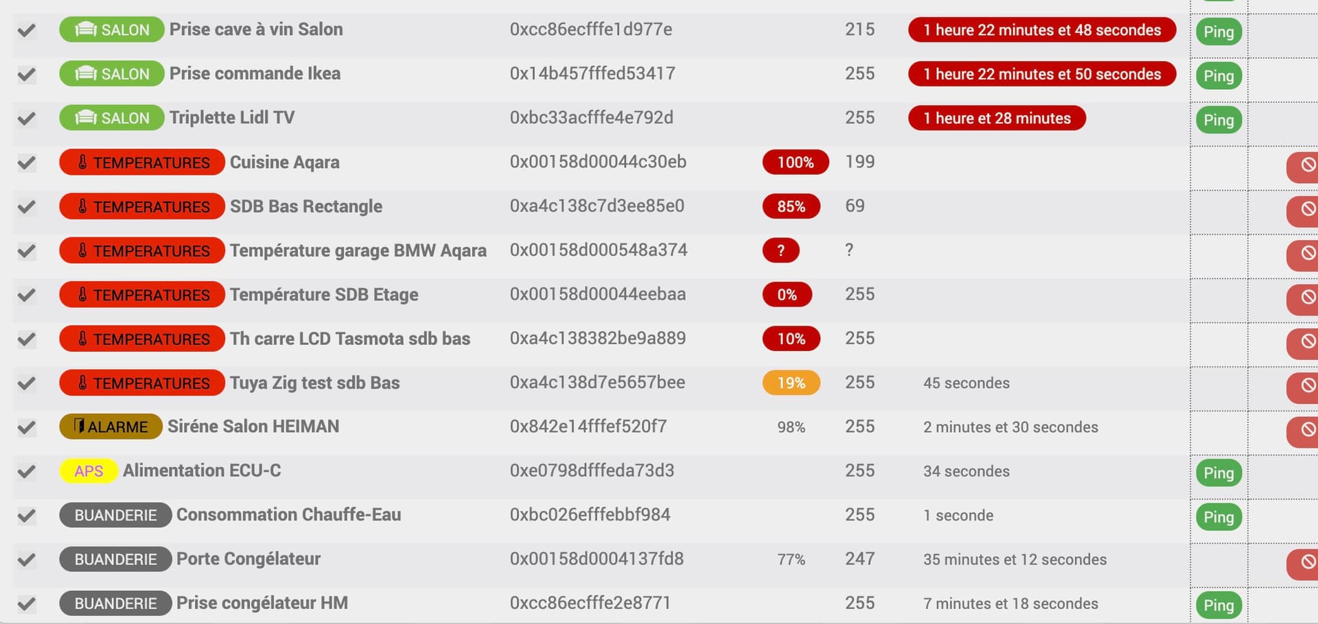

D’après vous, comment peut-on expliquer cela ?
Le client mqtt est arrêté mais pourtant une partie des équipements dialoguent avec mqtt.
