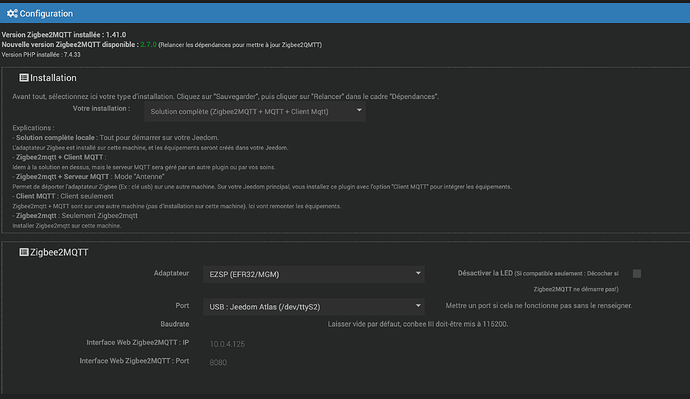

Pour info je viens de mettre à jour les dépendances avec 2.7.0…un petit tour et puis s’en vas ! :frowning: => redémarrage perpétuel Donc retour à la 2.6.0…et RAS tout redevient bien. Je comparerait avec la 2.6.3 (merci Tonio la 2.6.7 n’existe pas en effet) que j’avais jusqu’à ce matin voir si cela change quelque chose
Le message de zigbee2mqtt_z2m_debug :
> zigbee2mqtt@2.7.0 start /opt/zigbee2mqtt
> node index.js
/opt/zigbee2mqtt/dist/extension/availability.js:47
const debounce_1 = __importDefault(require("debounce"));
Error [ERR_REQUIRE_ESM]: require() of ES Module /opt/zigbee2mqtt/node_modules/.pnpm/debounce@3.0.0/node_modules/debounce/index.js from /opt/zigbee2mqtt/dist/extension/availability.js not supported.
Instead change the require of index.js in /opt/zigbee2mqtt/dist/extension/availability.js to a dynamic import() which is available in all CommonJS modules.
at Object.<anonymous> (/opt/zigbee2mqtt/dist/extension/availability.js:47:36)
 ELIFECYCLE  Command failed with exit code 1.

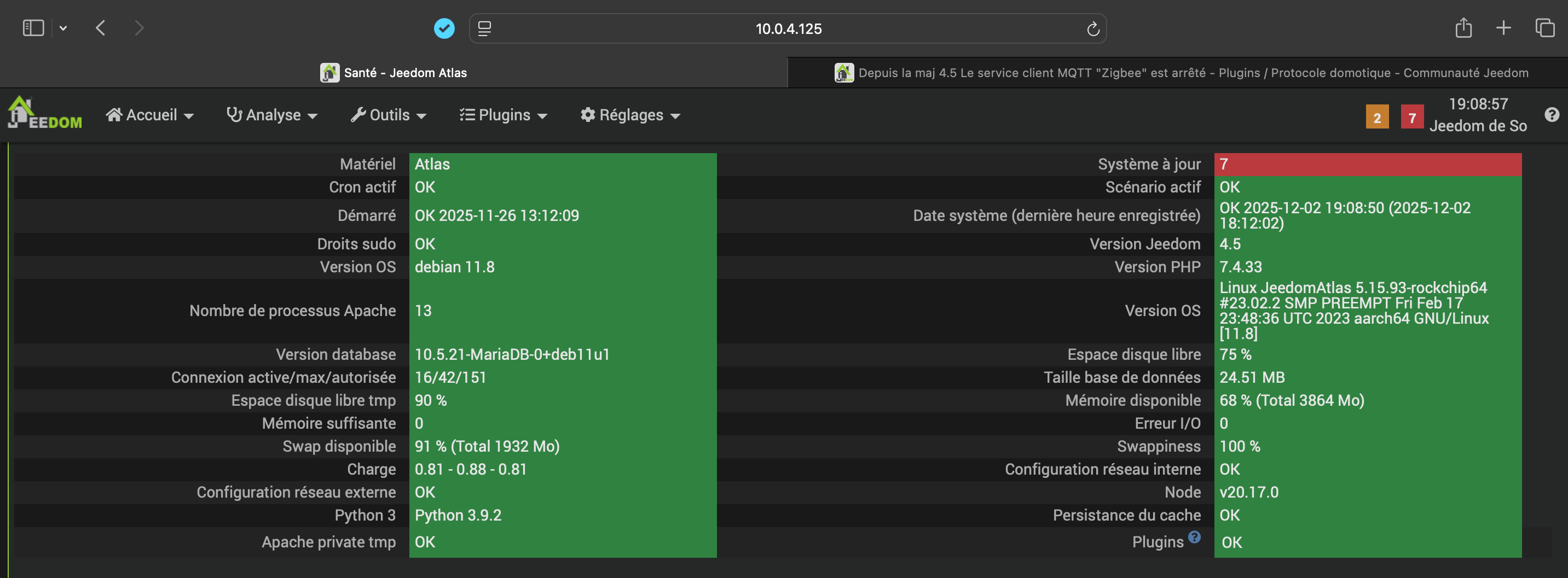

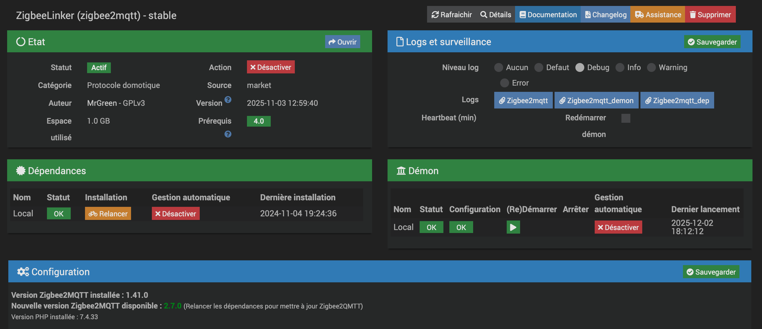

Tu as mis à jour zigbeelinker en béta ? (le démon a l’air de mieux redémarrer avec la mise à jour d’hier)
la piste que j’en ai pour le moment c’est une erreur PHP qui provoque cela, sauf qu’elle ne remonte pas bien.
Cela peut-être du à une erreur de saisie dans un scénario, une erreur de saisie dans une action lié à une commande… très dur à débuger
Tu as configuré les logs php pour les consulter à ces horaires et voir s’il y a des erreurs ?
Ensuite, il y a aussi le log event de jeedom : tu pourras voir ce qui se passe aux heures du plantage en l’ouvrant en ssh /var/www/html/log/event

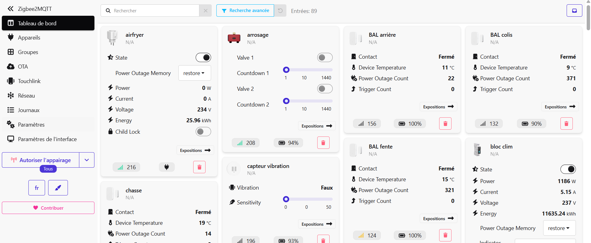

mon Zigbee2MQTT est toujours en ligne
et je peux commander tous les équipement depuis l’interface Zigbee2MQTT.
parcontre dans jeedom tout est HS

on a moyen d’avoir les log du client mqtt ?
