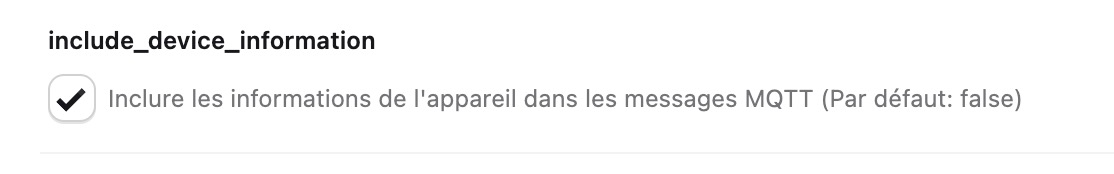

Ce soir, toujours suite a la mise a jour du core , je viens de remarqué que le client MQTT local était arrété depuis ce matin avec deja quelques relances dans la soirée avant. page santé tot etait en vert : OK, sur la page de zigbeelinker, demon démarré: Ok dépendances : OK. Des remontées des données des thermometre mais pas de réponse des commandes de relais par exemple. J’ai relancé le demon et c’est reparti, mais pour combien de temps. Cela faisait trés longtemps que je n’avais plus de problemes et était stable, depuis la nouvelle version du core ce n’est plus le cas.
Dans les logs zigbee2mqtt je vois :
[2025-12-01 18:53:47][DEBUG] <--- MQTT message, ieeeAddr not found (Dans l'interface Zigbee2MQTT, vérifiez que vous avez activé l'option Settings->MQTT->Include device information)
4[2025-12-01 18:53:47][DEBUG] <--- MQTT message, ieeeAddr not found (Dans l'interface Zigbee2MQTT, vérifiez que vous avez activé l'option Settings->MQTT->Include device information)
Alors que pourtant c’est bien coché dans l’interface zigbee2mqtt depuis longtemps.

Question pour Mrgreen : Est ce que il n’y aurait pas une corrélation entre ces ratés de lecture IEEE et une saturation qui ferait planter le client mqtt ?
Au cas où j’anticipe la question, oui c’est bien aussi dans le yaml :
  reject_unauthorized: true
  include_device_information: true

De mon coté, version Beta installée tout à l’heure… Pour le moment pas de soucis si ce n’est les messages suivant (comme @rennais35000) :
45261|[2025-12-01 20:04:16] DEBUG      warn_d_p_s = 0
45262|[2025-12-01 20:04:16] DEBUG      linkquality = 255
45263|[2025-12-01 20:04:18] DEBUG  <--- MQTT message, ieeeAddr not found (Dans l'interface Zigbee2MQTT, vérifiez que vous avez activé l'option Settings->MQTT->Include device information)
45264|[2025-12-01 20:04:19] DEBUG  <--- MQTT message, ieeeAddr not found (Dans l'interface Zigbee2MQTT, vérifiez que vous avez activé l'option Settings->MQTT->Include device information)
45265|[2025-12-01 20:04:19] DEBUG  <--- MQTT message, ieeeAddr not found (Dans l'interface Zigbee2MQTT, vérifiez que vous avez activé l'option Settings->MQTT->Include device information)
45266|[2025-12-01 20:04:21] DEBUG  <--- MQTT message, ieeeAddr not found (Dans l'interface Zigbee2MQTT, vérifiez que vous avez activé l'option Settings->MQTT->Include device information)
45267|[2025-12-01 20:04:22] DEBUG  <--- MQTT message, ieeeAddr not found (Dans l'interface Zigbee2MQTT, vérifiez que vous avez activé l'option Settings->MQTT->Include device information)
45268|[2025-12-01 20:04:28] DEBUG  <--- MQTT message, ieeeAddr not found (Dans l'interface Zigbee2MQTT, vérifiez que vous avez activé l'option Settings->MQTT->Include device information)
45269|[2025-12-01 20:04:29] DEBUG  <--- MQTT message, ieeeAddr not found (Dans l'interface Zigbee2MQTT, vérifiez que vous avez activé l'option Settings->MQTT->Include device information)
45270|[2025-12-01 20:04:30] DEBUG  <--- MQTT message, ieeeAddr not found (Dans l'interface Zigbee2MQTT, vérifiez que vous avez activé l'option Settings->MQTT->Include device information)
45271|[2025-12-01 20:04:31] DEBUG  <--- MQTT message, ieeeAddr not found (Dans l'interface Zigbee2MQTT, vérifiez que vous avez activé l'option Settings->MQTT->Include device information)
45272|[2025-12-01 20:04:32] DEBUG  <--- MQTT message, ieeeAddr not found (Dans l'interface Zigbee2MQTT, vérifiez que vous avez activé l'option Settings->MQTT->Include device information)
45273|[2025-12-01 20:04:33] DEBUG  [Local technique][TIC Linky] : MQTT-->Jeedom, Topic=zigbee2mqtt/TIC Linky,
Pareil concernant l’option qui est bien cochée dans l’interface Zigbee2mqtt
non rien à voir, créé un autre sujet pour ce problème et tag moi
