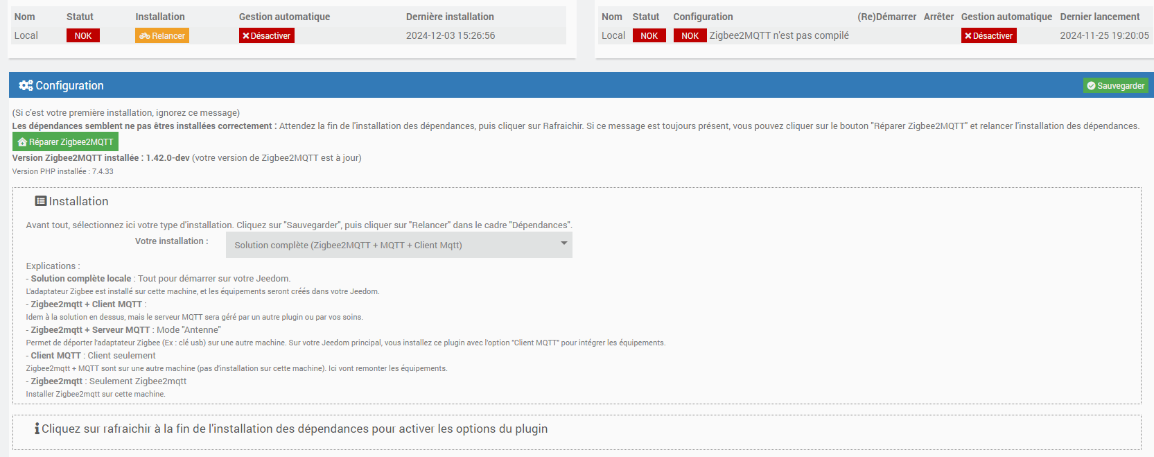

Dependance NOK suite passage z2m 1.42
suite à un message de zigbeelinker m’informant d’une nouvelle version de z2m, j’ai relancé les dépendances et depuis plus rien ne fonctionne.
Ci dessous captures d’écran et logs

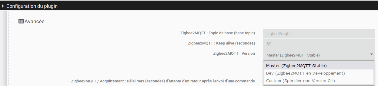

##### Z2M BRANCH version to install : dev

J’ai tenté une restauration de sauvegarde à la veille de la tentative de mise à jour, la restauration se passe bien mais zigbeelinker reste en 1.42 et les dépendances ne démarrent pas mieux.
Le bouton réparer n’a pas d’effet non plus.
Merci pour votre aide

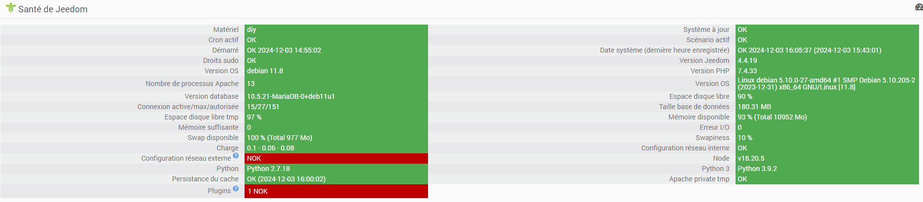

On peut avoir la page santé de jeedom
Votre version de nodejs devrait être a 20 et quelque
Mettez a jour votre linux
Relancez la mise a jour de jeedom meme si rien n’est proposé
Regardez ensuite dans la page sante si nodejs a evolué si oui relancez les depandences du plugin.
Fournissez le log
Manip faite,
Node Js est bien passé à 20
pas mieux après reinstall des dépendances

Sujet probablement pour le dev @MrGreen, car il semble y avoir un bug :
la page de configuration dit que la version installée est zigbee2mqtt@1.42.0-dev
alors que le log dit que la version exécutée est zigbee2mqtt@1.28.0-dev
Pour repasser Zigbee2MQTT de dev en stable, dans la configuration de Zigbeelinker :
-Sélectionner Master et sauvegarder
-Cliquer le bouton « Réparer Zigbee2MQTT »
-Relancer l’installation des dépendances.

Vous n’êtes pas en 1.42.0 mais en 1.42.0-dev.
Vu le « dev », ce n’est donc pas une version stable mais c’est ce qui va arriver après.
Lire ceci du coup Evolution Zigbee2MQTT 2.0.0 début janvier
Effectivement suite au message de Mips, j’ai selectionner la version stable au lieu de la version dev et tout refonctionne.
Pour pouvoir sélectionner la version j’ai dû refaire un npm install en SSH dans le dossier opt/zigbee2mqtt pour relancer les dépendances et afficher les options avancés du plugin (voir post au dessus).

Un fois que c’est fait, dans les options avancées du plugin, tu as la possibilité de passer d’une version dev à une version stable, tu sauvegardes et tu relance les dépendances.
Je débute en SSH donc il doit y avoir plus simple mais j’ai réussi comme ça.

Il peut arriver qu’un élément bloque la mise à jour de zigbee2MQTT.
Un exemple : error: Vos modifications locales aux fichiers suivants seraient écrasées par la fusion : package-lock.json.
Dans un premier temps, allez dans la configuration du plugins, section « Expert » et cliquez sur « Réparer zigbee2MQTT », puis relancez les dépendances :
Si cela ne fonctionne toujours pas, arrêtez le démon, puis en ssh, supprimez l’installation de zigbee2MQTT avec la commande (les données ne seront pas perdues si c’est ZigbeeLinker qui gère l’installation de Zigbee2MQTT) :
sudo rm -Rf /opt/zigbee2mqtt
Puis relancez le démon (pensez à le remettre en démarrage auto), et relancez les dépendances.
