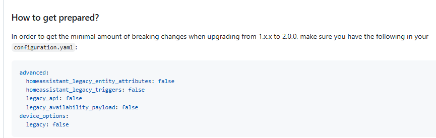

Et pour les personnes qui souhaitent tester avant de migrer :
J’utiise Z2M installé sur mon Debian12 avec le plugin JMQTT je ne sais pas trop si je suis impacté par les changements, j’ai basculé à false l’ensemble des paramètres pour tester.

Perso j’ai passé comme indiqué les options à false dans la conf et installé pnpm…
Le reste c’est des commandes qui vont changer.
