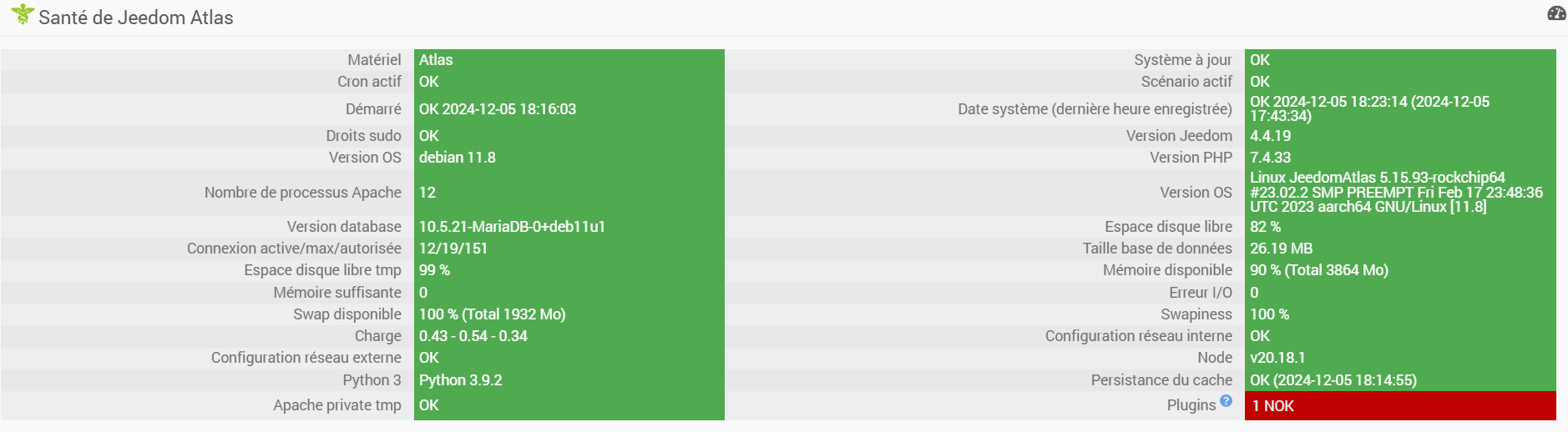

Je suis sur la dernière version de Jeedom (box atlas), ça n’embarquerait donc pas Nodejs ?
La page santé jeedom nous donnerait les infos en une fois.
Ensuite les formules je suis en dernière version ne veulent rien dire.
Ben ca dépend. Et des réponses à cela on déjà été données plus haut dans ce post
voici déjà la page santé
Donc il est grand temps de migrer en debian 11 car bientôt vous ne pourrez plus rien mettre a jour.
Sans parler du risque de sécurité d’avoir un OS non maintenu depuis des mois.
merci, il me reste à trouver la procédure pour cette migration.
