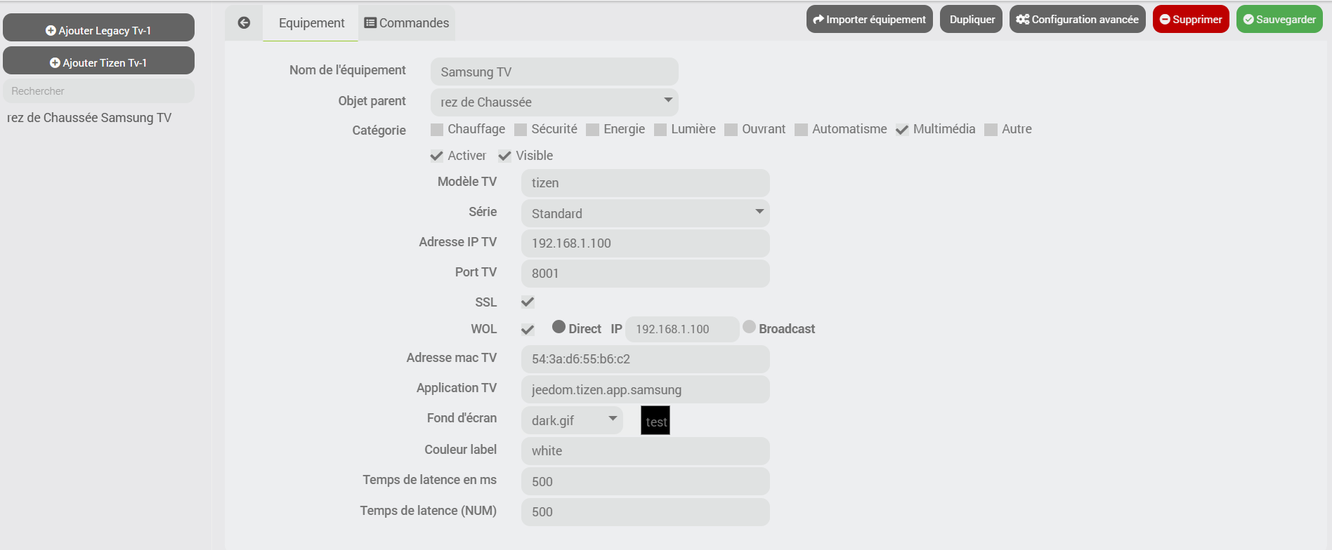

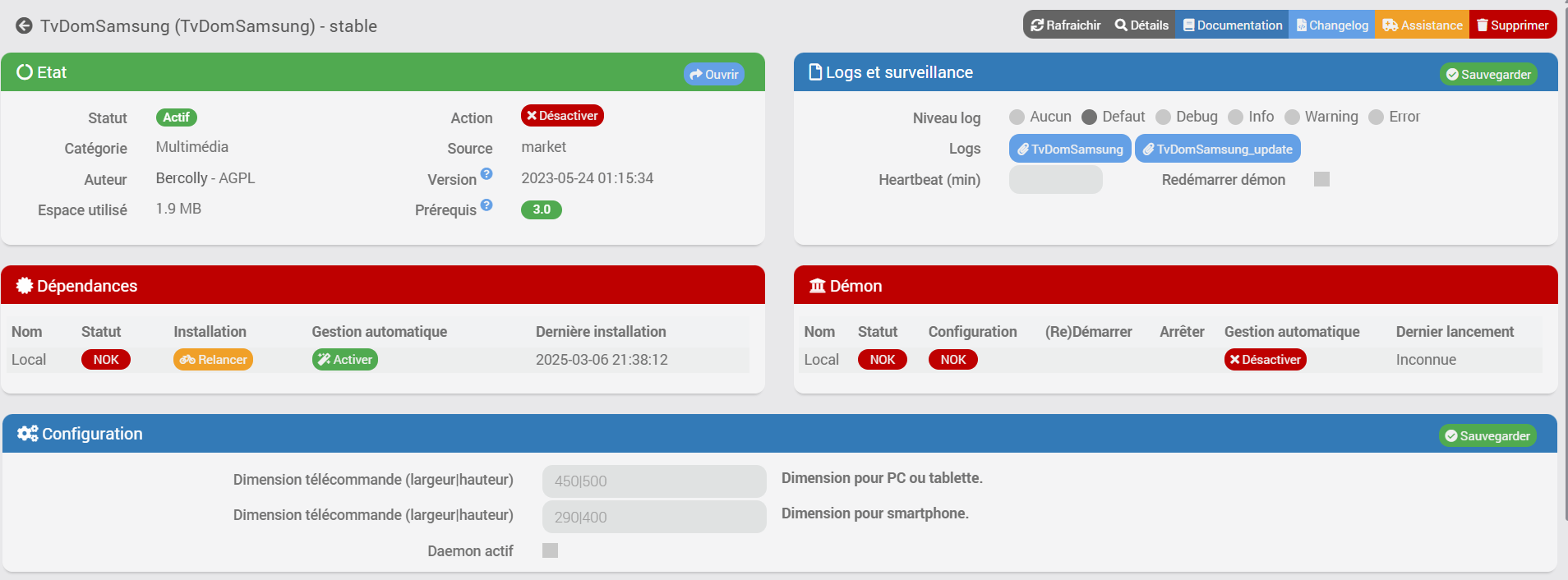

Poster les copies d’écran suivantes :
→ écran de configuration du plugin
→ écran de configuration de la Tv inscrite au niveu du plugin.
Quel modèle de Tv Samsung ?

1°) Désactiver le démon
Pour cela , il suffit dans le panneau plugin/démon de cliquer sur le bouton « désactiver le démon ». Celui-ci ne sert à rien pour ce modèle de Tv.
2°) La config Tv semble correcte.
→ Est-ce que l’adresse IP est bien celle de la Tv ?
→ Habilitation par Tv : lors de la première demande de connexion, la Tv requiert une autorisation. Est-ce que cela a été fait ?
→ d’après la doc l’utilisation ssl nécessite le port 8002. A tester.

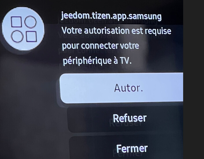

voici le message que j’ai sur la tele mais quand je clique sur autoriser rien ne se passe
Le message disparaît et c’est tout !!
Merci à vous
Sébastien
Oui, cela veut dire que la communication plugin ↔ Tv fonctionne.
Normalement, la Tv accepte maintenant les commandes depuis le plugin.
Essayez avec le plugin, Tv allumée, de changer de chaine par exemple.
A+
Bernard

Par contre j’ai toujours la dépendance en nok sur le plugin tvdomsamsung normal ?
Merci à vous
Sébastien
Aucune importance pour les dépendances. Le plugin ne les utilise pas pour ce modèle.

Mais c’est normal du coup que la dépendance reste rouge sur le plugin ?
Je comprends pour le démon vu qu’on n’utilise pas
Sébastien
