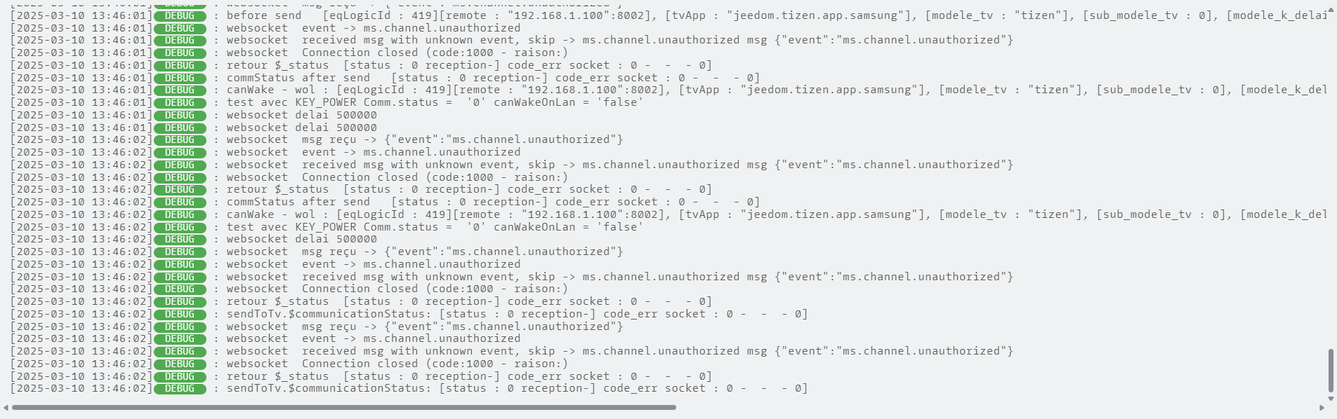

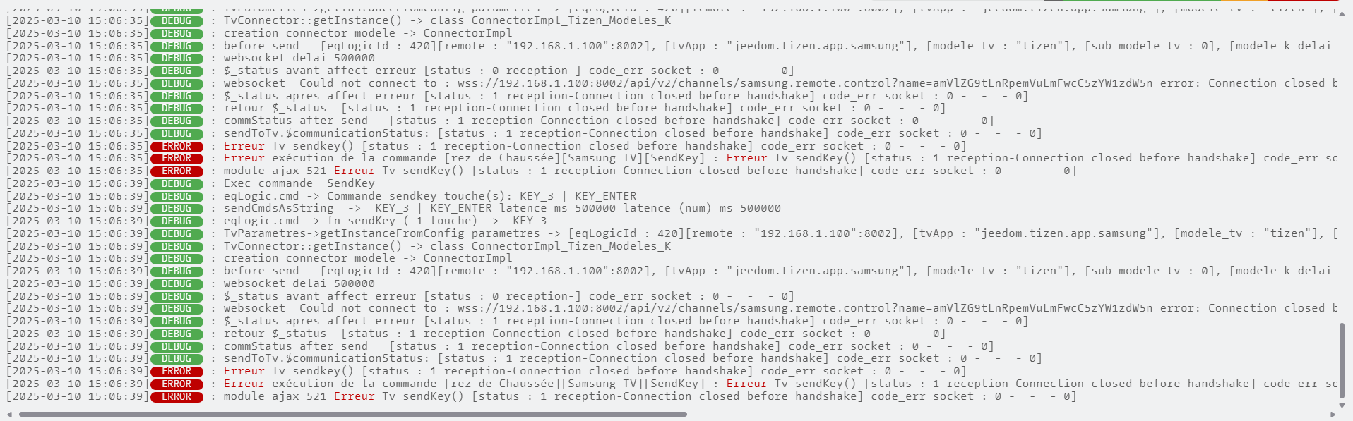

Pour les logs :
→ dans la page de configuration du plugin, sélectionner le niveau de log sur debug.
Faire quelques manipulations pour dialoguer avec la Tv.
Pour consulter les logs dans la fenêtre plugin, cliquer sur le bouton ‹ log ›.

Merci beaucoup pour l’explication Voici les logs j’espere que cela est bon pour vous
Re,
En consultant les logs , je vois le message ‹ ms.channel.unauthorized ›.
Je pense que lors de la première connexion l’autorisation n’a pas été faite ou acceptée sur la tv. Normalement, i y a une message sur la tv qu’il faut acquitter avec la télécommande du téléviseur.

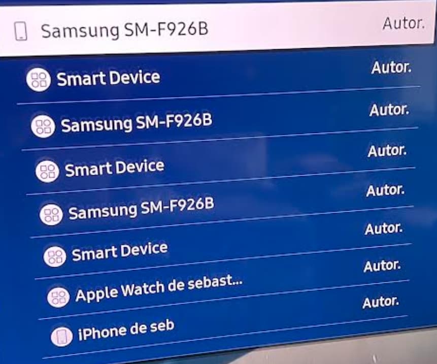

sur la TV, afficher à l’aide la télécommande :
  1. Paramètres
  2. Général
  3. Gestionnaire de périphériques externes
  4. Gestionnaire de connexion de périphériques
  5. Liste d’appareils
Supprimez « jeedom.tizen.app.samsung » et refaites l’opération à partir du plugin
Merci oui j’ai regarder déjà mais il n’y a pas jeedom que des choses activer

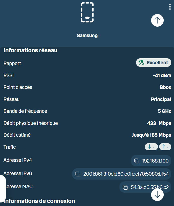

Vous êtes sur de votre adresse IP ? Elle n’a pas été modifiée depuis la 1ère tentative ?
Est ce une adresse DHCP avec réservation?

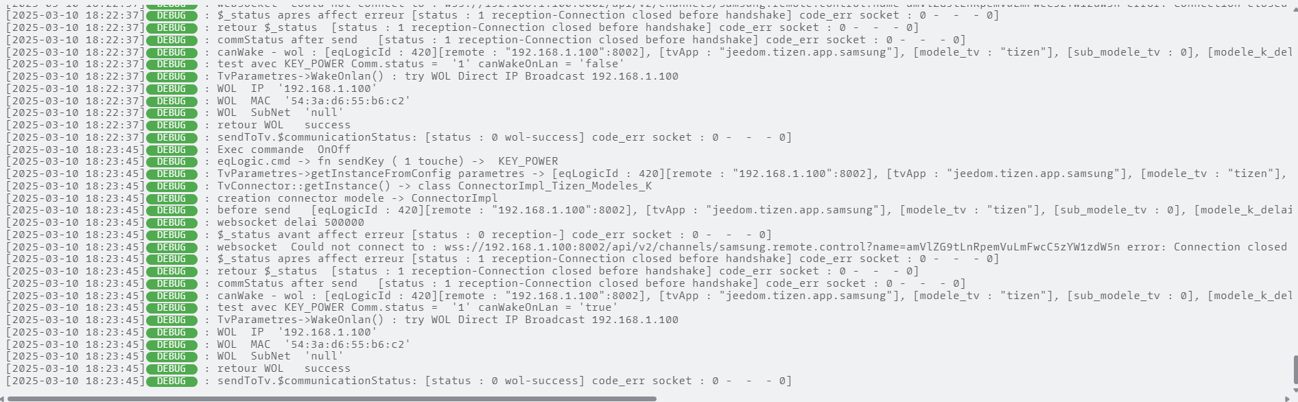

Re,
Si la Tv a déjà été connectée, elle ne le redemande plus.
Donc à mon avis le dialogue Tv plugin semble fonctionner.
Par contre je vois dans les logs que la réponse n’arrive pas dans un délai donné ( time-out).
je propose que dans la config de cette Tv au niveau du plugin de modifier le paramètre temps de latence en ms. Il est tout de suite à 500 ms le configurer à 750 ms.
Me tenir au courant. Et envoyer les logs.

Pour IP c’est la même que la télé oui

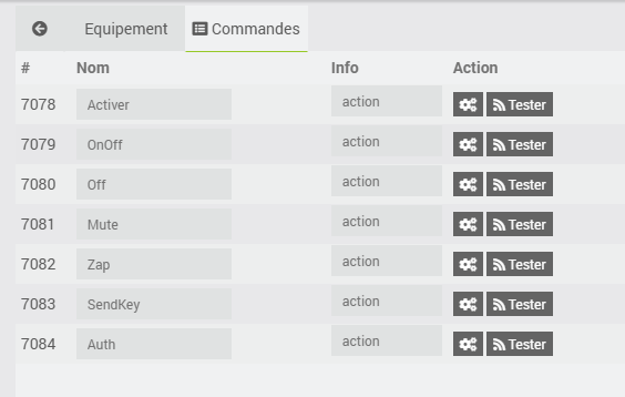

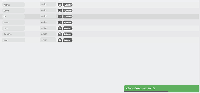

J’appuie bien sur tester OFF par exemple l’action fonction rien sur la télé
J’ai mit 750ms au lieu de 500ms toujours rien sur la télé
Et même si j’avais refuser sur le message de la télé je le verrais sur le gestionnaire de périphérique externe en appareil refuser je pense
