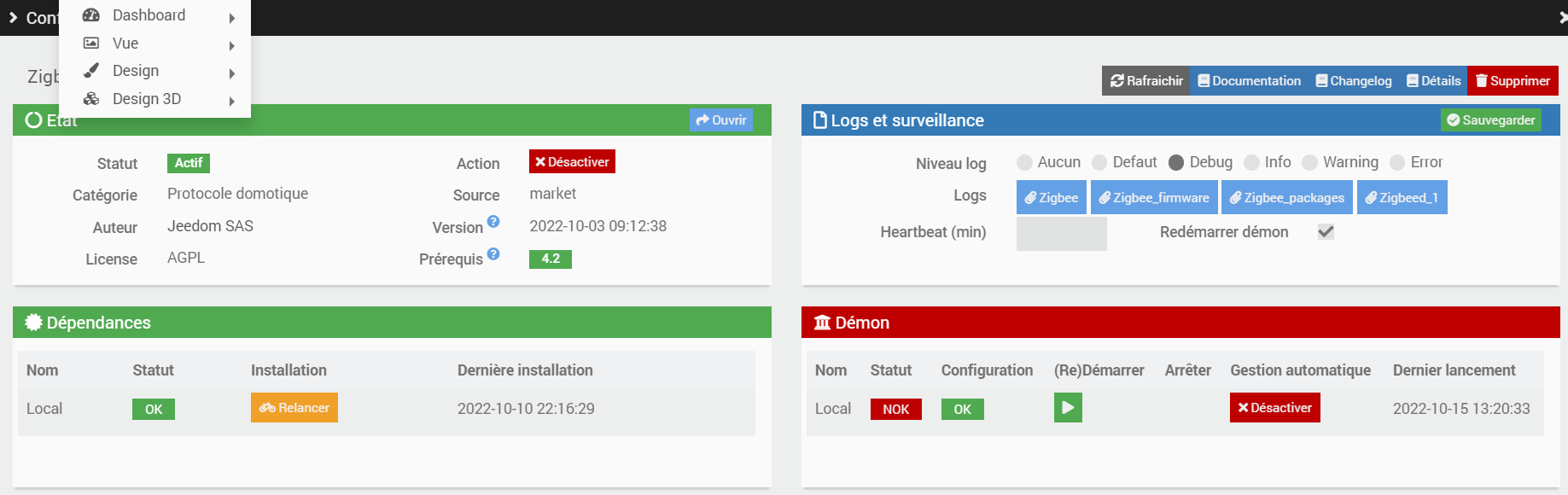

Je rencontre un problème depuis plusieurs jours (depuis une mise à jour du plugin zigbee il me semble).
Le demon reste sur NOK. malgré mes relances.
J’ai réinstallé les dépendances.
J’ai MAJ le firmware
Les plugin sont à jour.
Rien n’y fait.
Quelqu’un connait ce problème ?
Les logs :

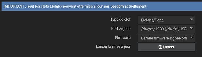

je met à jour le firmware sur jeedom :
2022/10/15 22:24:35 Elelabs_EzspFwUtility: Launch in normal application mode
Killed
[2022-10-15 22:24:42]INFO : Lancement de la mise à jour du firmware pour : /dev/ttyUSB0 => sudo chmod +x /var/www/html/plugins/zigbee/core/class/../../resources/misc/update-firmware-elelabs.sh;sudo /var/www/html/plugins/zigbee/core/class/../../resources/misc/update-firmware-elelabs.sh /dev/ttyUSB0 zigbee

[2022-10-15 22:24:57]INFO : Fin de la mise à jour du firmware de la clef

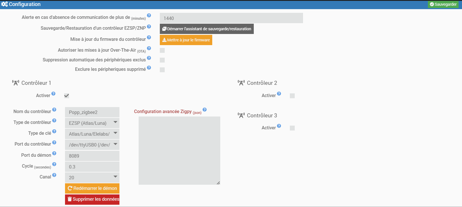

J4ai été obligé de flasher le firmware manuellement en suivant le tuto 2. j’ai flashé la V8.
Après ça, je suis retourné sur jeedom et j’ai remis à jour dans jeedom.

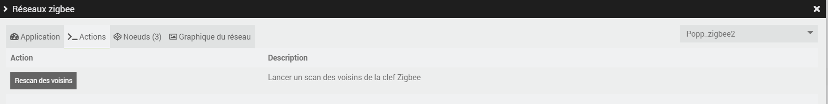

Ah pas normal. Avez vous essayez de juste relancer la découverte des nœuds ?
J’ai cliqué la dessus (c’est ce qui me semblait le plus proche de ce que tu m’as conseillé.
Ca n’a rien fait.
C’est autre chose que tu appelles « relancer la découverte des nœuds ? »
Merci encore
Tu as un bouton redecouverte du nœud ou quelque chose comme ça ?
Sur ton équipements => configuration

Vous avez pas cliquer sur supprimer les données dans la config ?
