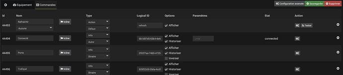

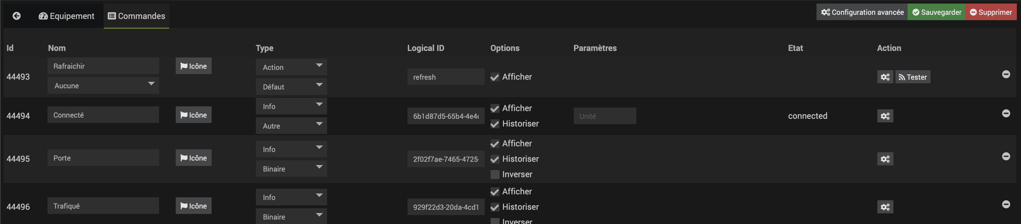

Pour le niveau de batterie je ne le vois pas justement dans les équipement de jeedom. En revanche je vois bien les autres capteur hue mais pas ce dernier ajouter.
Édit! Désolez il apparaît bien ! Je l’avez renommé. Donc pour la batterie c’est ok!
