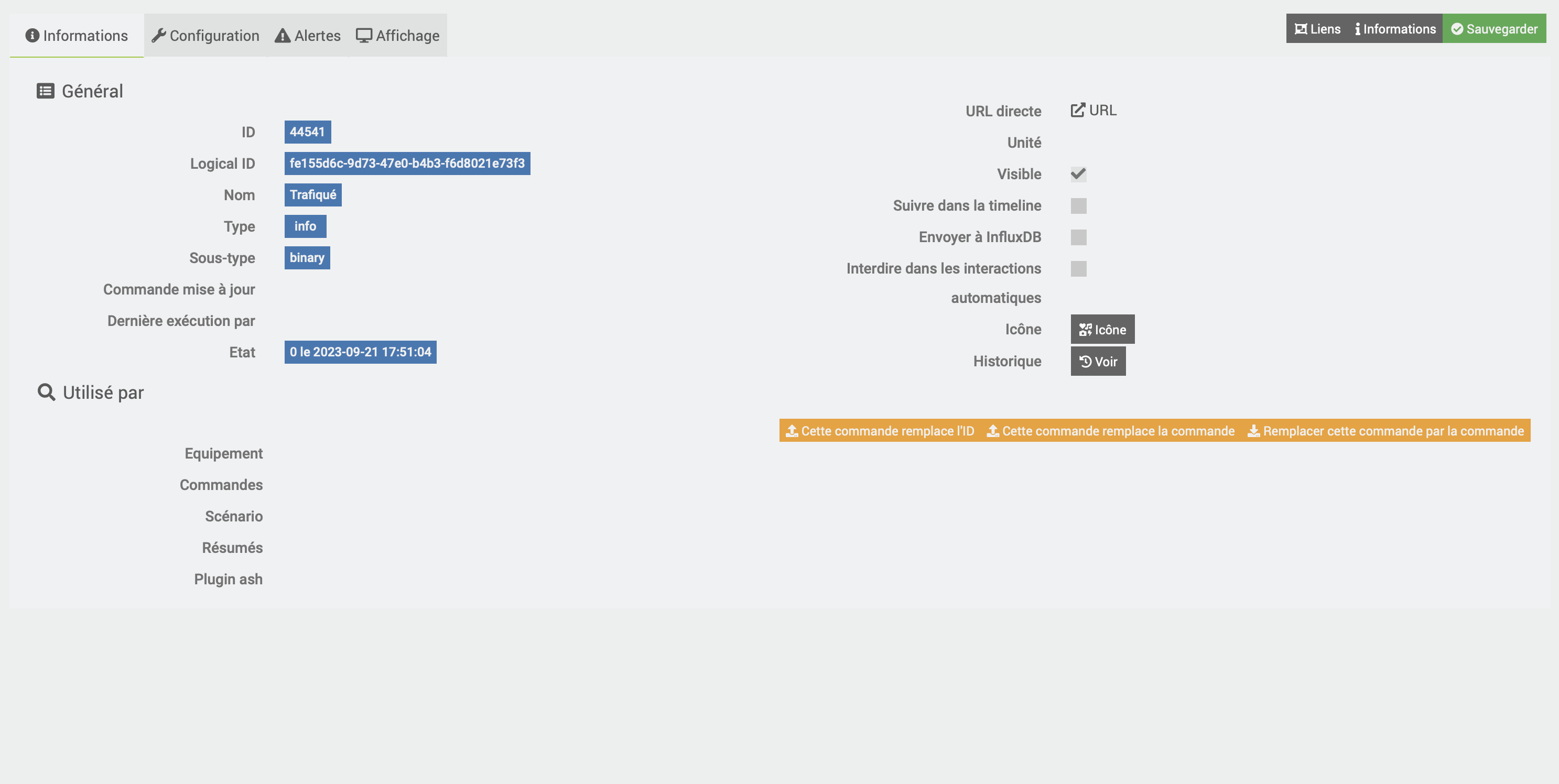

Enfin non je vois pas le soucis pourrais tu ouvrir la configuration avancé de la commande de traffic et me faire une capture du 1er écran ?

Il me faut le première onglet en faite celui avec le logical id

Bon ben la je vois pas, dernier truc avant que j’abandonne peux tu me mettre la log lors d’un traffique et lors d’une ouverte de porte ? Peut etre que je verrais un truc.
