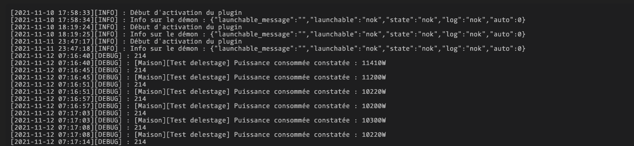

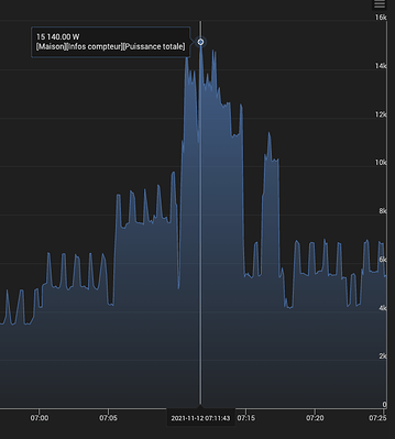

Bon… le délestage ne marche pas ici…
Malgré le fait que j’ai repris exactement les mêmes réglages que ceux du plugin officiel, rien ne s’est passé lorsque la puissance à dépassé le seuil de 11000W fixé ce matin!!!
Heureusement que mon Linky est permissif car la puissance est allègrement montée jusqu’à plus de 15Kw !!!
Je n’ai pas mis le log en débug, je l’ai fait juste après m’en être aperçu, voir images ci-dessous.
L’historique conso instantanée:
Le débug:

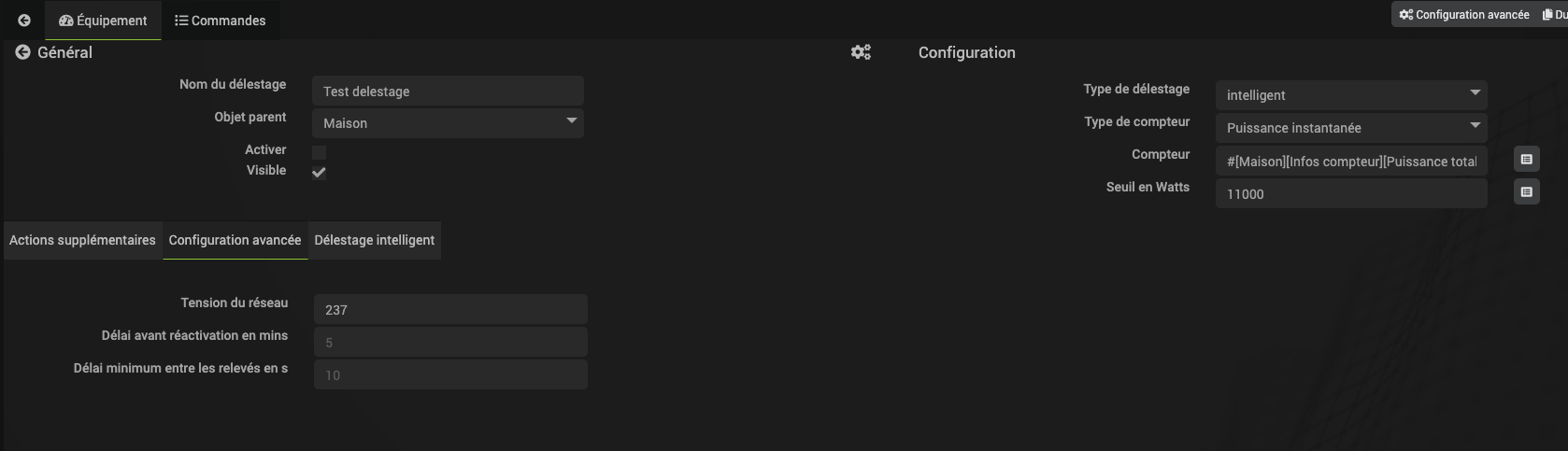

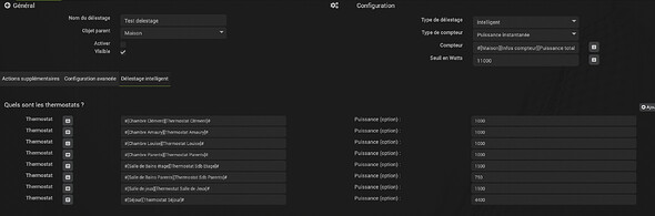

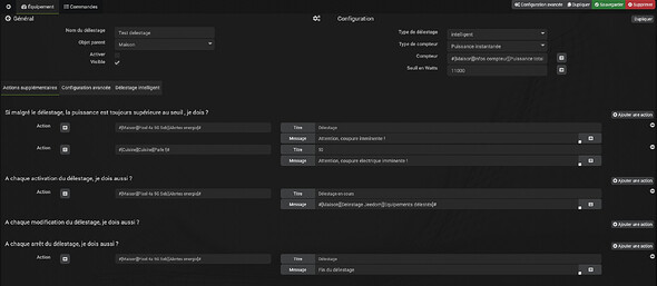

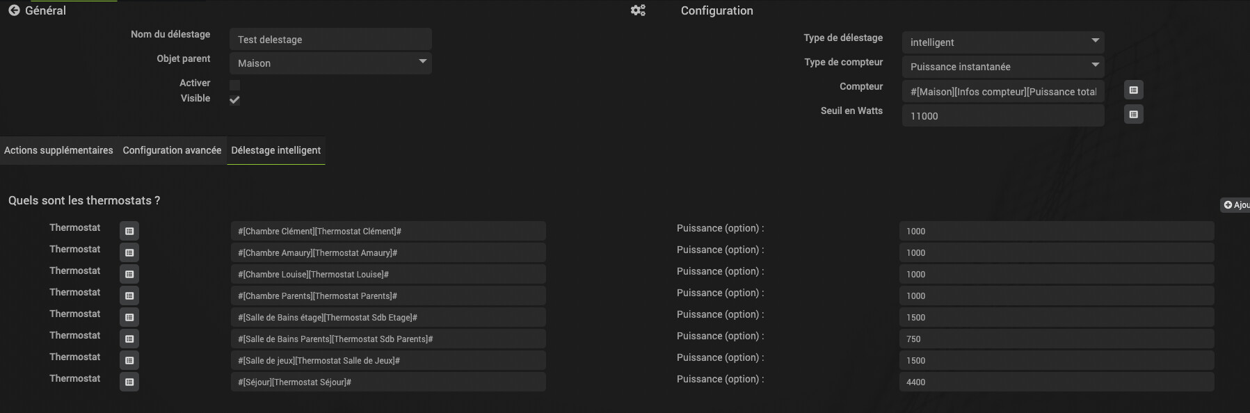

peux tu me montrer stp la page de config (seuil , déclenchement) de ton équipement

Je suis en effet en mode smart. Celui-ci fonctionne sur la version « officielle » du plugin, j’ai donc re-basculé dessus en attendant.
Voici ci-dessous les trois onglets de la config, qui est identique sur les deux versions du plugin:
Pour ce qui est des log « debug », comme dis dans mon précédent message, je n’avais pas pensé à l’activer, j’étais en « defaut ».
Je suis passé en debug à partir de 7h16 sur l’image ci-dessous…

Pourquoi la case actif est pas coché ?
Parce que j’ai remis en service la version « officielle » qui elle fonctionne…
