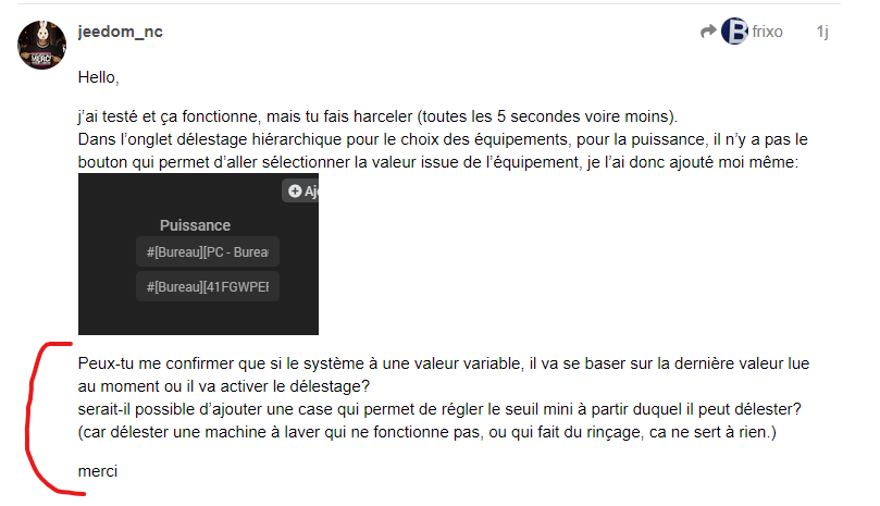

j’ai testé et ça fonctionne, mais tu fais harceler (toutes les 5 secondes voire moins).
Dans l’onglet délestage hiérarchique pour le choix des équipements, pour la puissance, il n’y a pas le bouton qui permet d’aller sélectionner la valeur issue de l’équipement, je l’ai donc ajouté moi même:
Peux-tu me confirmer que si le système à une valeur variable, il va se baser sur la dernière valeur lue au moment ou il va activer le délestage?
serait-il possible d’ajouter une case qui permet de régler le seuil mini à partir duquel il peut délester?
(car délester une machine à laver qui ne fonctionne pas, ou qui fait du rinçage, ca ne sert à rien.)
merci
Pour l’instant non c’est pas prévu , tu peux pas faire ça ça marchera pas

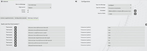

@sebmad Merci pour ton cas, j’ai quelques question :
  • Quel est l’id du thermostat qui tournait qui aurait du être délesté
  • le thermostat qui aurait du etre délesté était en quel mode ?

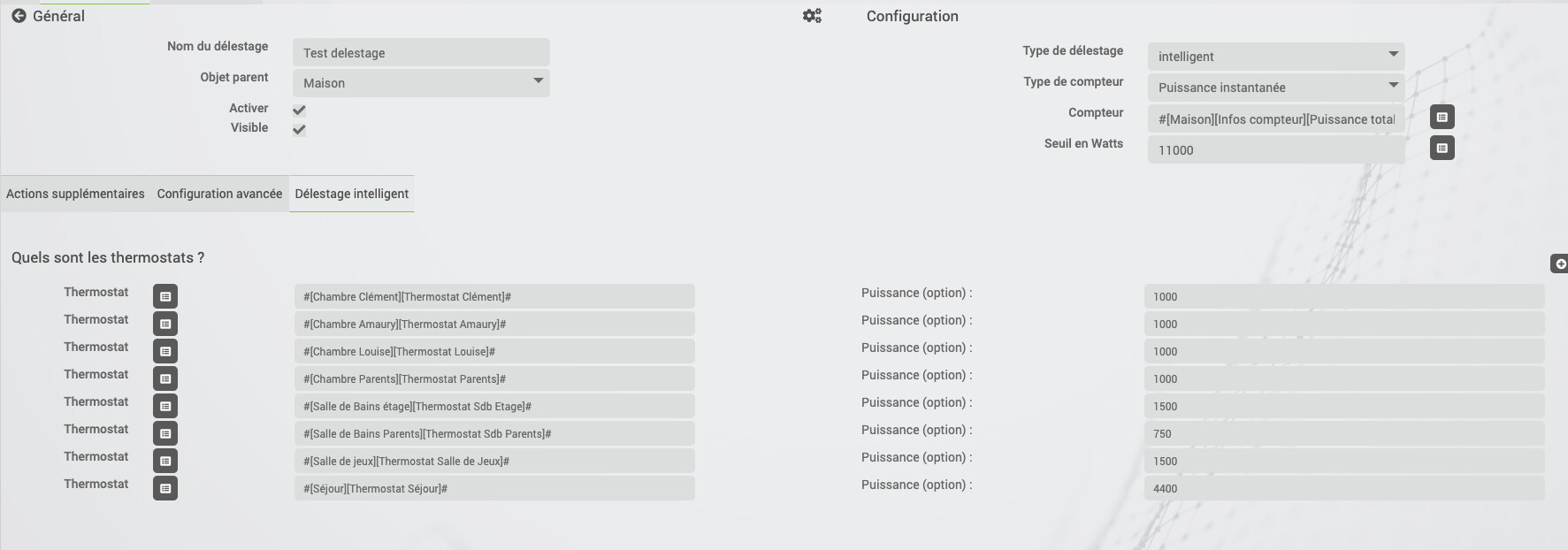

  • as tu bien précisé la puissance du thermostat dans le plugin délestage (j’ai changé le wording, cette puissance est obligatoire à spécifier , on parle de puissance max (en gros il faut pas réactiver un truc qui va faire péter car trop gourmant)

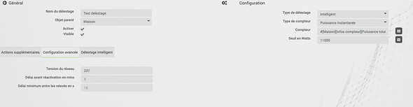

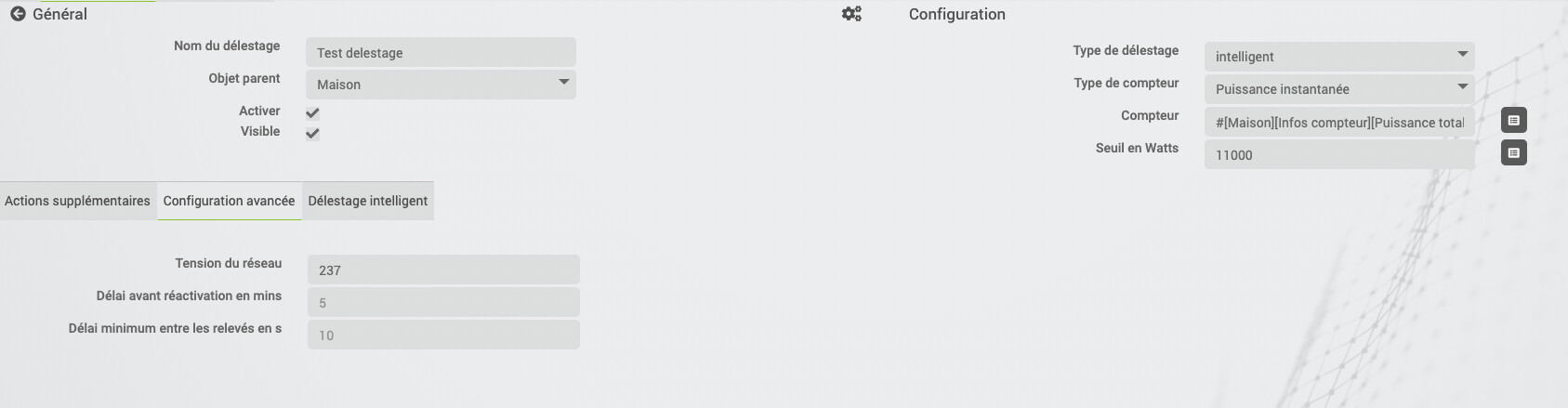

  • quel délais à tu marqué ici :
  • et dernière question : d’ou provient ton compteur (une sonde temps réel toute les 5sec ou un calcul de puissance via scénario calculé)
merci pour toute tes réponses,

Salut @frixo!
Je vais tenter de répondre du mieux à tes questions
Comme précisé dans mon message d’hier, le thermostat en question porte l’ID 78.
Mode confort soit une commande de chauffage de la pièce à 21°
Toutes les puissances de mes 8 thermostats sont renseignées, oui.
Je n’ai rien mis, c’est donc noté 5 en grisé…
Je récupère l’info de mon compteur via un ecodevice RT2 interfacé avec le plugin-rt2
Celui-ci interroge l’ecodevice toutes les 5 secondes sur les infos TIC et deux tores annexes (que je n’utilise pas pour le délestage).
Je me sers également de ce plugin pour envoyer les commandes de chauffes à l’écodevice et ses modules fil pilote X4-FP.
Voilà pour les questions du jour.

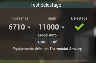

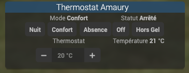

Petit délestage du matin (les 2 VE dans le garage sont en préchauffage…)
Il semblerait que le plugin n’arrive pas à ré-activer un thermostat si celui-ci atteint sa consigne pendant qu’il est délesté (inertie du radiateur).
En gros pour le cas de ce matin, deux chambres on été délesté à un moment T et celle en photo ci-dessous a atteint sa consigne pendant ce temps, par inertie.
Capture d'écran 2021-11-16 à 06.09.14 AM
Capture d'écran 2021-11-16 à 06.09.04 AM
A la fin du délestage, le plugin ne sait pas le réactiver…
Je te joint le log, le thermostat porte l’ID 79.

alors merci, ca m’a beaucoup aidé , vraiment, j’ai corrigé du coup ton problème !
En fait c’est tout con mais en mode smart on désactive en premier le thermostat le plus proche de sa consigne :
$diff = $order - $temperature;
(temperature : température constaté dans la pièce)
on fait ce calcul pour tous les thermostat en route et on prend la valeur min pour choisir le 1er à délester, mais va savoir , il était spécifié que la valeur devait être >0, donc en gros tout thermostat qui a dépassé ou atteint pile sa consigne était ignoré pour le délestage. Hors si on a qu’un seul thermostat en route et que la température est déja atteint mais qu’il chauffe encore, bein tant pis , ca pété !
Mais suite à ta remarque j’ai remarqué encore plus fort !
Pour la réactivation, on fait l’inverse, on réactive d’abord le thermostat le plus loin de sa cible (logique). sauf qu’encore une fois on ignore les thermostat précédemment délesté qui ont atteint ou dépassé la cible (via inertie comme tu l’as judicieusement deviné) !
bref , j’ai remis de l’ordre dans tout ca et amélioré les logs !
