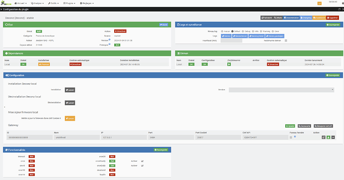

Aucune chance que ça marche car ta gateway Deconz n’est pas correctement initialisée/installée ou bien n’est pas correctement sélectionnée dans la configuration de ton équipement (tant que la gateway est à 000000 c’est nok)
Poste une copie écran (complète) de ta configuration plug in Deconz
J’avoue que j’ai pas tout compris pour la configuration de la Gateway, mais quand j’ai installé le plugin… ca s’est auto rempli… Donc je me suis dis que ca avait fait un auto discover de la gateway.
Je te confirme que ta gateway n’est pas configurée. Il faut re faire la procédure (voir la doc) pour la gateway depuis le début.

Bon j’ai refais la procédure, ca me fait pareil.

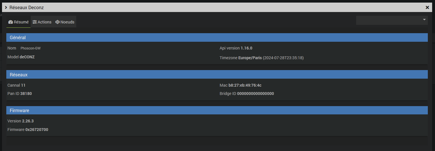

Peux tu poster la copie écran de l’onglet Réseau Deconz/Resumé ?
Avec la nouvelle conf… pas mieux.
La page réseau deconz résumé:
Dans Noeud par contre j’ai rien currieusement…

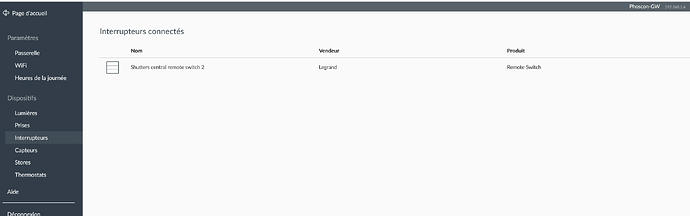

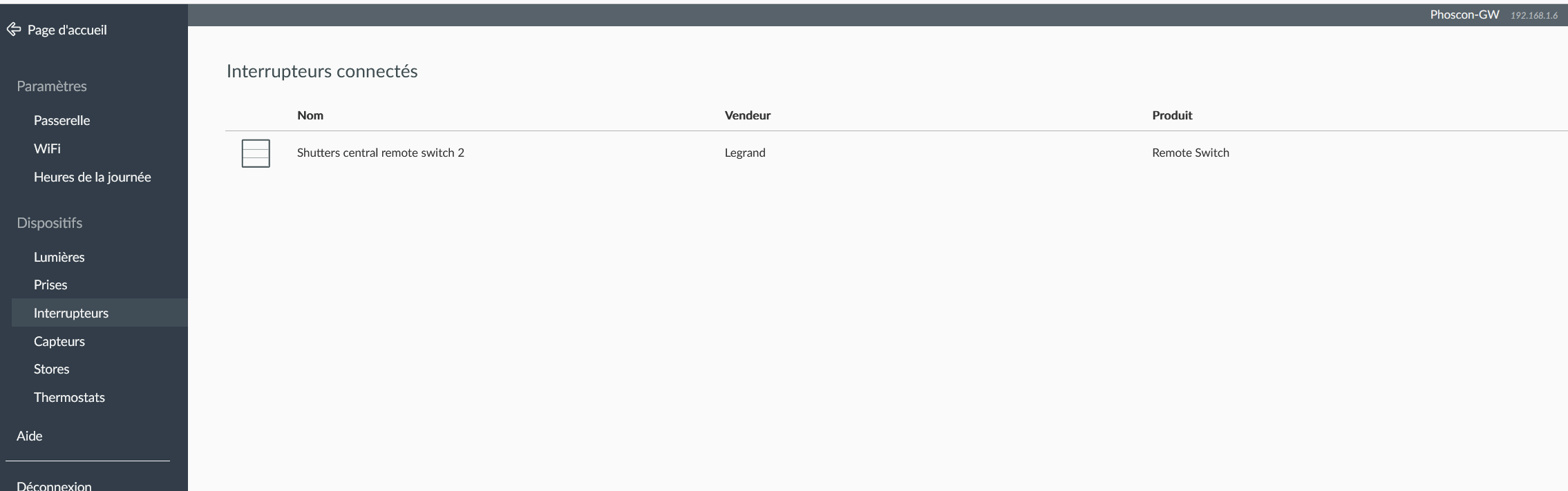

Dans Phoscon, l’interrupteur apparait bien (alors que je l’ai ajouté via Jeedom/Deconz)

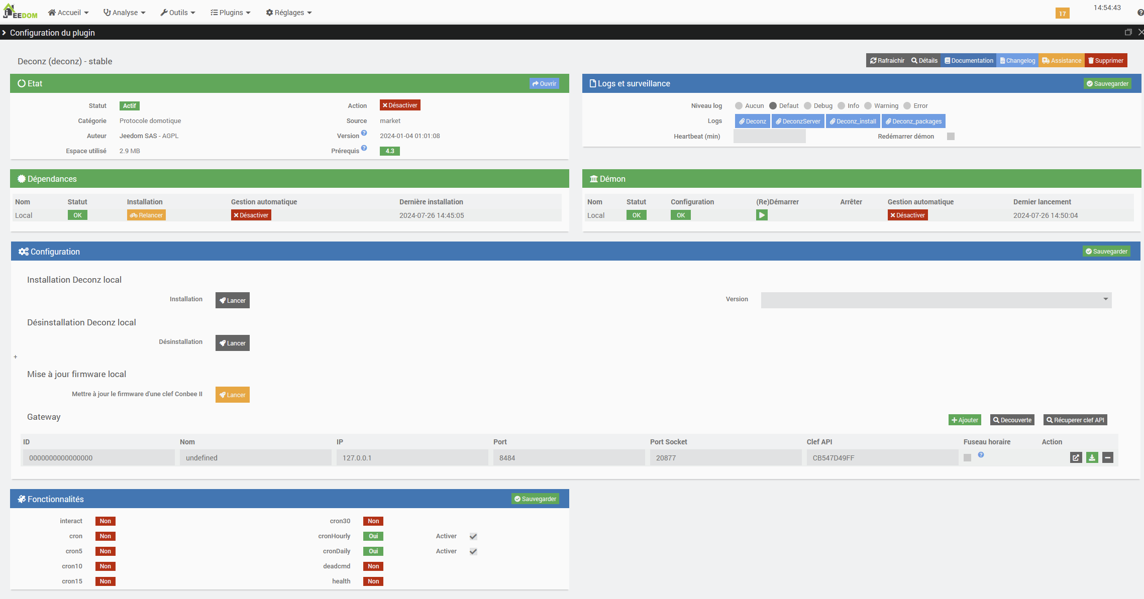

Apres j’ai déjà essayé de refaire la configuration, c’est à dire en supprimant la ligne de la Gateway dans la configuration Deconz.
Sauvegarder.
Rajouter une ligne vide, mettre l’ip 127.0.0.1, le port 8484, le port socket 20877.
Sauvegarder.
Aller dans Phoscon, passerelles, avancée, cliquez sur le bouton Authentifier l’application, ca lance le décompte de 60s.
Retourner dans la conf Deconz et cliquer sur Récupérer clef API.
Ca me fait le petit popup vert en bas à droite « Réussi », mais il ne se passe rien d’autre!
Je sauvegarde, je recharge la page de conf Deconz… ca reste vide la clef API et l’id de la passerelle.
Je bidouille un peu, en cliquant sur Découverte, en relancant le Daemon,… et à un moment donnée, ca m’affiche l’ID 0000000 et une clef API.
J’ai rien vu dans les logs.

Sinon pour la gateway à 00000000, suite à ma réponse précédente, tu en dis quoi?

Cependant l’ID à 0 de la gateway n’est pas normal.

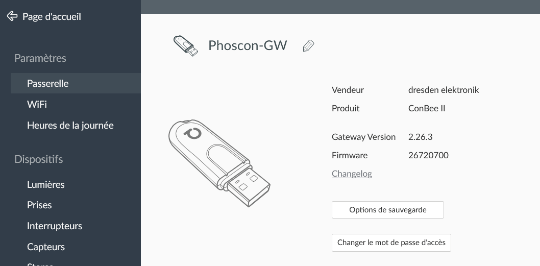

J’ai donc flashé ma Conbee II en suivant le tuto ici, via mon PC sous W10:
Et ensuite j’ai mis à jour Deconz via le tuto ici:
J’ai redémarrer le deamon et ensuite j’ai redémarrer tout le système pour être sur.
Maintenant j’ai ca comme version, a priori je suis bon :
Par contre… je suis toujours en gateway 0000000 (normal vu que je n’ai pas changé / reconfiguré la gateway je suppose) :
Mais surtout, gros problème, la page Phoscon est vide… enfin je ne peux plus me logguer, j’ai juste une page bleue avec le P (donc ca va etre compliqué d’accéder au bouton pour authentifier une Application sur la gateway) :
Dans les logs de la page, je vois ca:
Edit: il faut aller sur http://192.168.1.6:8484/pwa/login2.html et non sur http://192.168.1.6:8484/pwa/login.html
