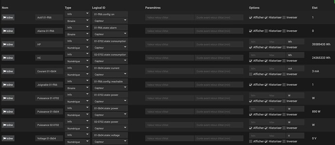

Maintenant le Lixee installé, j’ai des commentaires sur les commandes créées (DDF en Draft donc en effet il y a des erreurs)
Dans mon cas (historique HP/HC) :
j’ai 2 commandes « puissances » inutiles car jamais remontés (02-0702.state::power et 01-0702.state::power)
j’ai une « voltage » inutile aussi car jamais remonté (01-0b04.state::voltage)
une seule puissance remontée (01-0b04.state::power). = la puissance Apparente en Watt du compteur (ou Volt Ampère) : elle ne peut dépasser l’abonnement (6kVA, 9kVA,…)
une intensite remontée (01-0b04.state::current), c’est l’intensité instantanée. l’unité « mA » n’est pas bonne, c’est « A ». elle ne peut dépasser l’abonnement (lié à la puissance)
les 2 index HP et HC (01-0702.state::consumption et 02-0702.state::consumption) ont été créés en kWh, mais en fait c’est des Wh

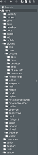

ET du coup pour aller voir les ddf, tu passes par d’éditeurs de fichier du système Jeedom (mais dans ce cas je ne les trouves absolument pas) ou un serveur FTP ou autre ?
Dans l’éditeur de fichier, pas de trace su dossier /usr/share/deCONZ/devices/lixee, ni meme /usr/ tout bêtement
Je dois avoir un parametrage qui m’empêchent d’aller plus haut que le dossier « html »
Et je ne peux pas cocher la case « montrer fichiers cachés » dans les paramètres

Il a fallu que je passe effectivement par le logiciel Cyberduck pour Mac pour avoir accès au dossier Usr (avec la connexion via l’identifiant Root). J’ai donc modifié les ddd comme @lolisteph et @jordan ont fait
