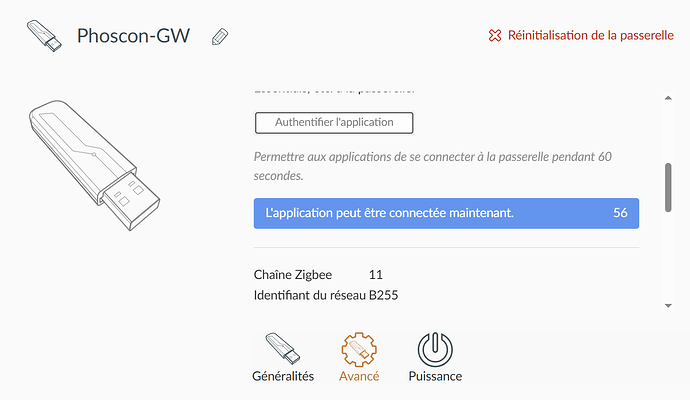

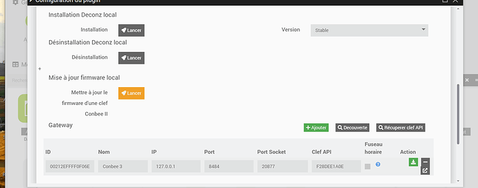

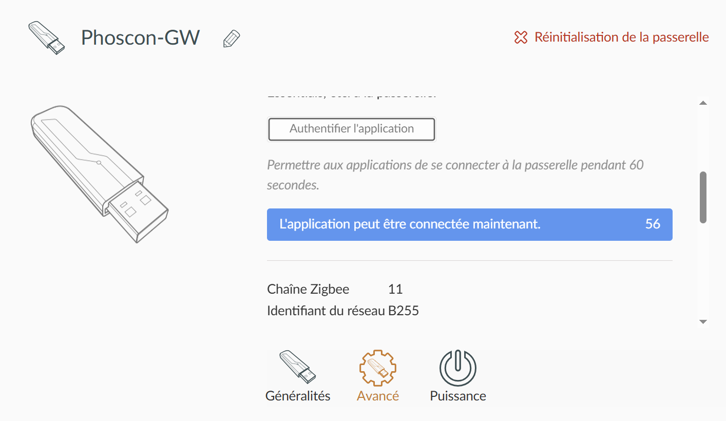

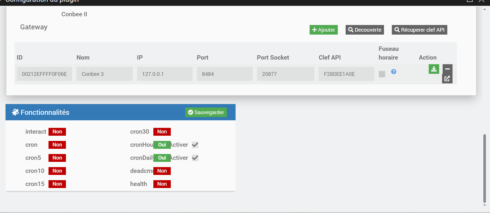

voici quelques vues
Sur Phoscon , j’ai trouvé une fenetre bleue à cliquer , mais je ne sais pas ce qu’il faut « connecter »
Sur la premiere vue , on voit sous mis a jour firmware local : Conbee 2 , normal?
Merci pour vos retour
Oui logique puisque Deconz n’a pris en compte que la Conbee II pour cette fonctionnalité. Mais comme il ne faut pas faire la mise à jour firmware depuis Jeedom c’est une fonctionnalité qui je pense pourrait être supprimée de Deconz.
Ce bandeau indique que désormais Jeedom (plug in Deconz) est autorisé à accéder à la passerelle (Gateway) deCONZ.
Donc là tu n’as rien à faire de plus.
