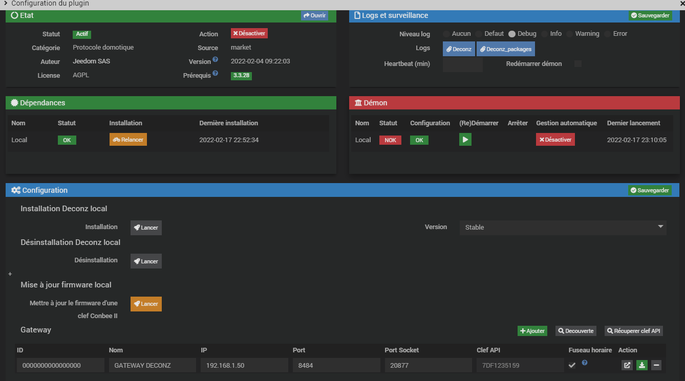

Copie écran de ta page de configuration de Deconz (complète)

Donc la gateway phoscon n’est pas installée ou pas trouvable.
résulat de
sudo ps -ax | grep deCONZ
et
sudo ps -ax | grep deconz
Donc l’application deconz n’est pas installée et aucun process deconz ne tourne . Ceci explique cela.

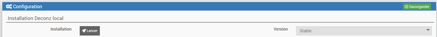

As tu fais l’installation en cliquant sur Lancer ?
Puis redémarrer ta box ensuite ?

Je viens de lancer l’installation locale.
je relance la box

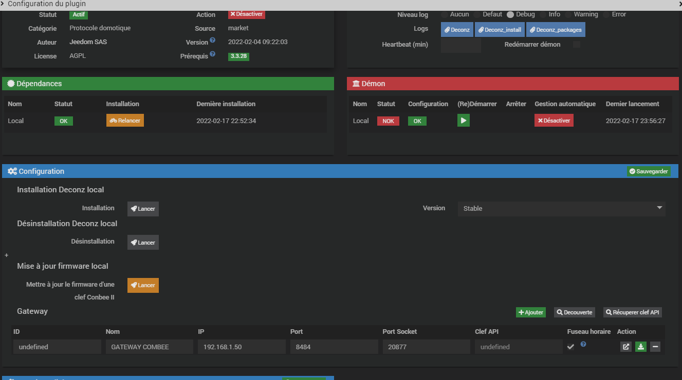

meme problème, sauf une deuxieme gateway est apparue sans clé API,
en revanche impossible de récupérer la clef API

Copie écran page de configuration Deconz
oups, pas vu l’heure, v allez aussi au lit.
Voici la copie d’écran

  1. supprime la gateway existante
  2. redémarre ta box
  3. copie écran page santé Jeedom (pour vérifier si IP_JEEDOM et version Debian sont bien OK) et sudo ps -ax | grep deconz (pour vérifier que le process deconz est bien actif)
  4. lancer le démon Deconz
  5. Lancer la découverte de la gateway
  6. Récupérer via Phoscon la clef API
  7. Sauvegarder la configuration de la Gateway depuis le menu de configuration de Deconz
