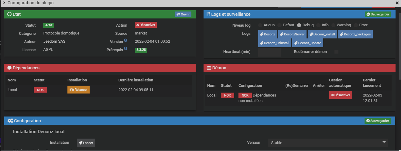

je viens de faire la mise à jour.
J’ai passer la version en stable sans réinstaller le déconz local.
J’ai relancé les dépendances mais son statut est toujours HS.
Je ne vois plus la clé conbee, plus d’accès à l’IHM
deconz_packages.log (3,4 Ko)
deconzServer.log (37,2 Ko)
deconz (2).log (126,2 Ko)
Que faire?
je viens de relancer jeedom.
les dépendances de déconz, ce relance et s’arrête à 10%.
Quelques minutes plutard, il refait une relance des dépendances et bloque à 10% et s’arrette

Il faut remettre le log celui que tu as mis ne correspond pas à la mise a jour qui corrige ton soucis
ok, je te refait ca, je vide tous mes logs, comme je repart de 0
C’est le seul log de créer

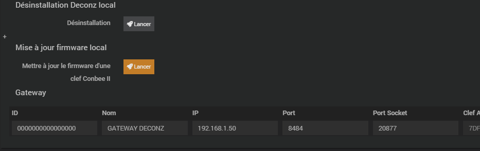

coucou,
me revoila,
je viens de faire la MàJ 4.2.12
apres un reboot jeedom, le demon déconz ne démarre plus.
Problème de PORT.
j’ai relancé une dépendance.
Que faire ?

As tu mis à jour le plug in Deconz aussi ?
