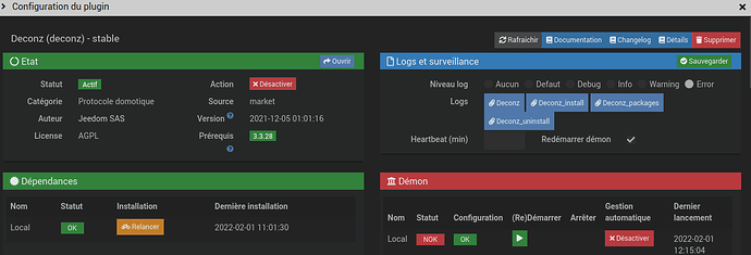

Je me suis doté d’une clé conbee 2 pour ma box jeedom monté sur mon Rpi3.
Le statut est NOK sur le Deamon avec l’impossibilité de récupérer la clé API du conbee.
Je ne comprend pas d’où vient le problème malgré les nombreux post…

Sans plus d’information sur votre configuration difficile de vous aider.

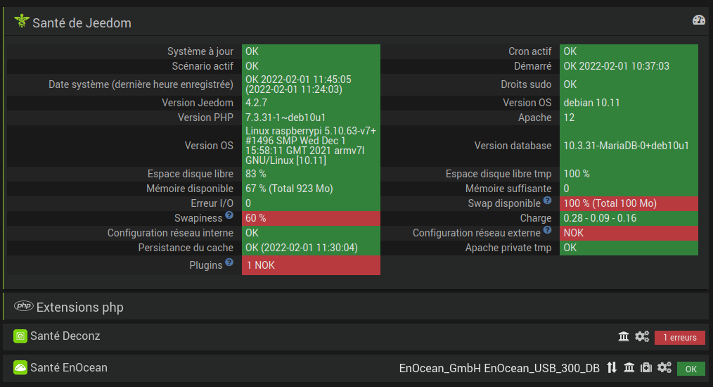

Pouvez vous nous donner votre version d’OS, de Jeedom, du plugin ainsi qu’une copie de la page santé de Jeedom et de la page de configuration du plugin.
Désolé, je me suis fait avoir par la non intégration de mes log en PJ.
Jeedom : 2.4.7
Debian : 10.11
Deconz : 2021-12-05
Deconz et phoscon sont installés ?
Le plugin Deconz oui.
Pour phoscon, vu que je ne sais pas de quoi on parle je dirai non

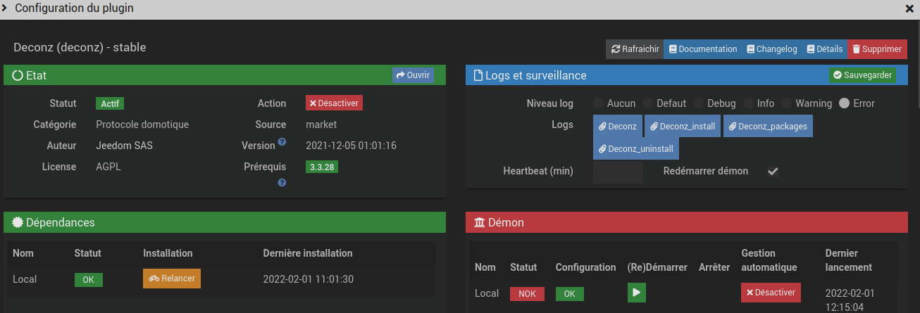

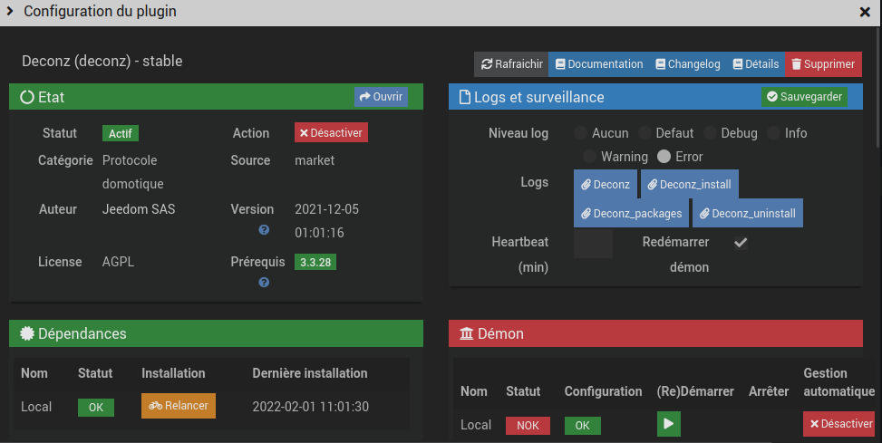

Copie écran page complète de configuration du plug in Deconz

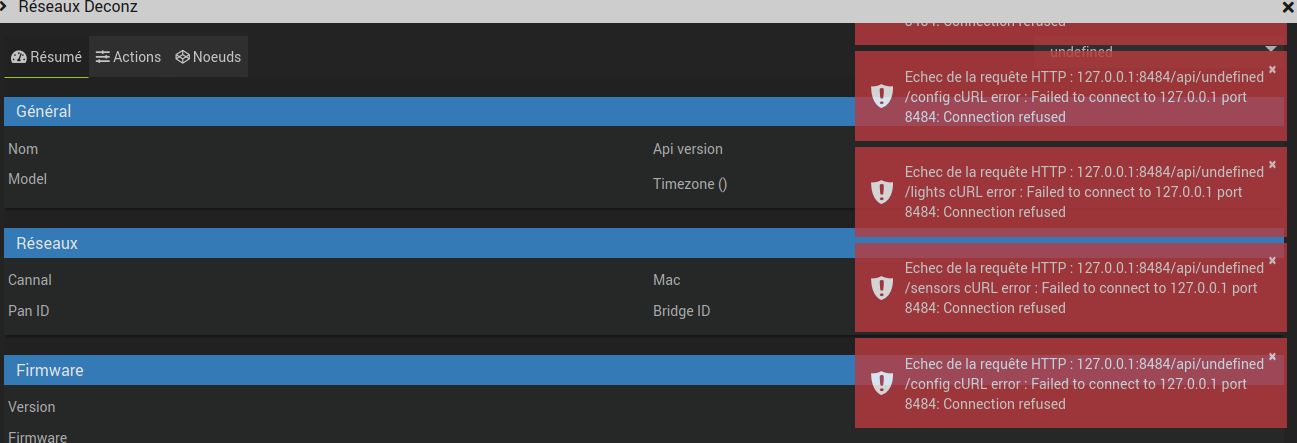

Copie écran page Réseau Deconz onglet Résumé

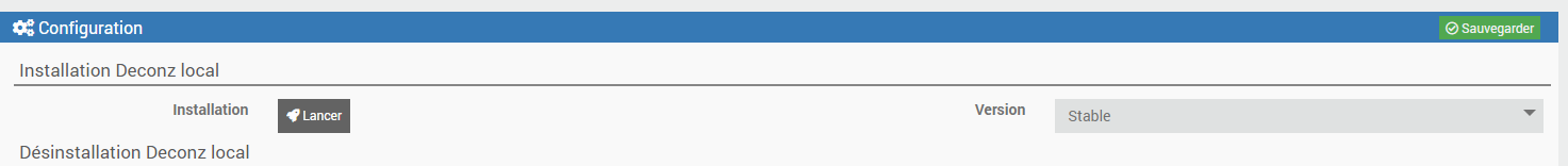

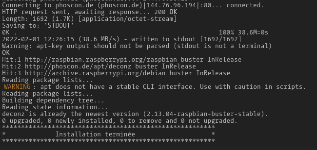

As tu lancé l’installation de deCONZ en local (dernière stable) ?
oui, j’ai la 2.13.04 sans message d’erreur mais avec un warning
Le warning n’a aucune espèce d’importance ici.
C’est bien la dernière stable deCONZ qui a été installée.
Ah mais je vois Core Jeedom 4.2.7 . Là je pense qu’il y a peut être(probablement) un pb qui peut être lié à cette nouvelle version du core Jeedom. je n’ai pas encore testé la compatibilité.

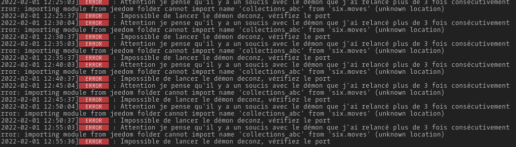

Que racontent les log Deconz ? et http ?
Au passage si tu lances dans ton navigateur web préféré l’URL suivante ça donne qui en réponse ?
https://phoscon.de/discover
