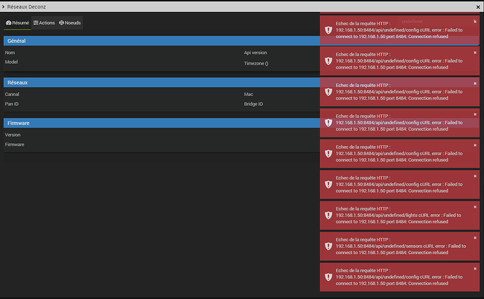

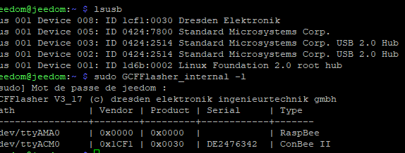

Je suis dans le meme cas où la clé conbee est visible sur la raspian mais inconnue sur jeedonc deconz.
RASPI 3
Je suis en 4.2.7
LA clé api n’est pas découverte.
Je n’observe pas d’ erreur lors de l’installation.
Qui pourrais m’aider?
que faire ?

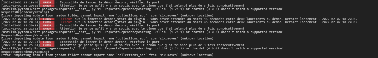

C’est un soucis connu de Jeedom sas qui semble venir de Jeedom 4.2 pour l’instant j’ai aucune idée du pourquoi ya une sorte de conflit dans les dépendances pip3… J’arrive pas à reproduire non plus. En réinstaller urllib dans une version plus ancienne une des lignes d’erreur disparaît mais pas l’autre…
Pour le moment je ne peux donc ni dire si j’arriverai à corriger et si oui quand… Si quelqu’un a une idée je suis preneur
Pour information ça doit se produire sur tous les plugins utilisant du python (donc tous les plugins protocolaire de Jeedom sas)

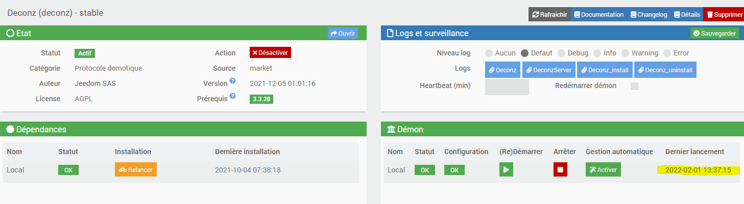

As tu les logs Deconz en mode debug au moment où tu lances la récupération de la clef API ?
Où puis je trouver ces infos?

Ça n’a rien a voir avec la clef api c’est vraiment un soucis pip/python
