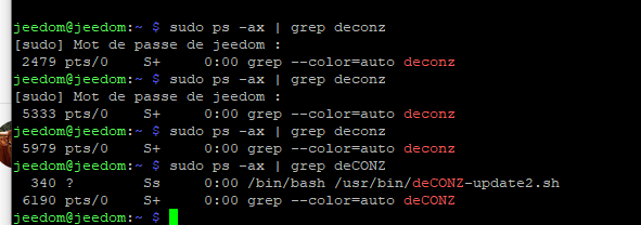

Aucun procesus deconz n’existe donc … c’est logique (mais pas normal).
dernière vérofocation à faire
sudo ps -ax | grep deCONZ

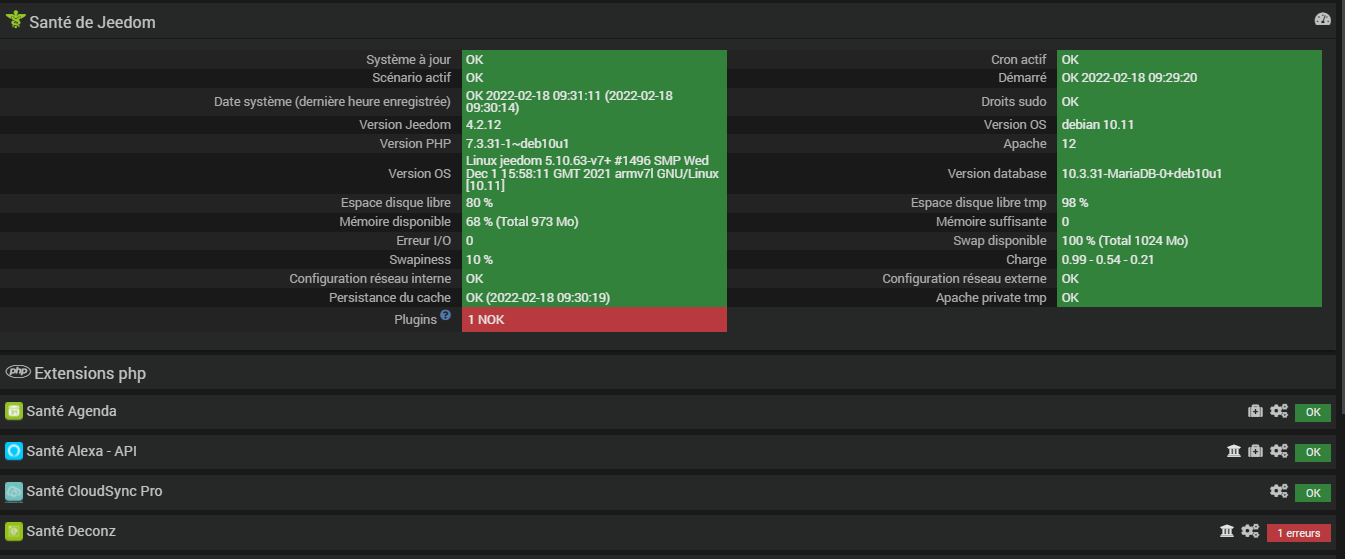

Jusqu’au 17/02/2022 22:57 tout semblait OK. Ta maj Jeedom est elle intervenue après cette date ?

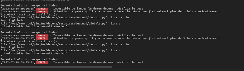

Il semble qu’il y ait une erreur dans l’installation de deconz; le paquet setuptools python ne s’est pas correctement installé (cf tes logs).
Peut être ceci pourrait expliquer ton pb.
SI tu as une sauvegarde Jeedom antérieure à ta mise à jour je t’invite à la restaurer pour voire si elle est fonctionnelle.
Si oui il faudra voir coté 4.2.12 de Jeedom
Si non probablement qu’un paquet a été corrompu lors de la mise à jour des dépendances (qui concerne l’OS et pas Jeedom donc pas sauvegardé)
