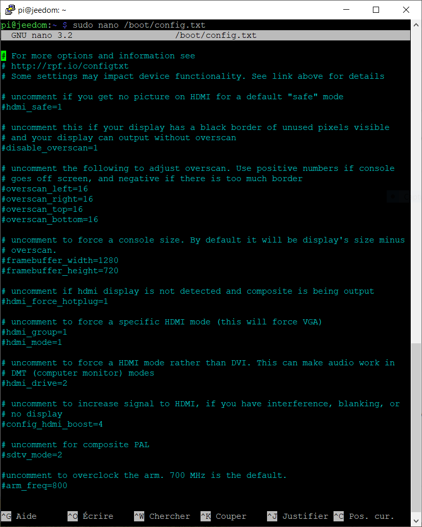

Donc il faut ajouter par exemple juste après la ligne
les ligne suivantes
# Disable UART on RPI3B
enable_uart=0
en faisant :
sudo nano /boot/config.txt
en mode édition déplace le curseur avec les touches flèches de ton clavier jusqu’à l’endroit proposé puis tape les lignes à la main exactement comme citées
Ensuite CTRL O pour sauvegarder et CTRL X pour quitter l’éditeur
Redémarrer le RPI.
fait défiler en descendant le curseur avec fllêche bas
Rien de plus sauf une ligne avec « quitter » , « lire fich… » etc en dessous de « aide », « ecrire »…
il faut faire bouger ton curseur d’édition avec les flêches de ton clavier
ok, effectivement
j’essaie
Je galère, 5mn pour trouver le #, lol
mais surtout le « 3 » du pavé me fait changer de page, du coup j’ai quitté sans enregistrer.
je réessaie avec l’autre 3.
Ok, en principe c’est bon
Redémarrage
Oui, c’est en cours, et ensuite?
