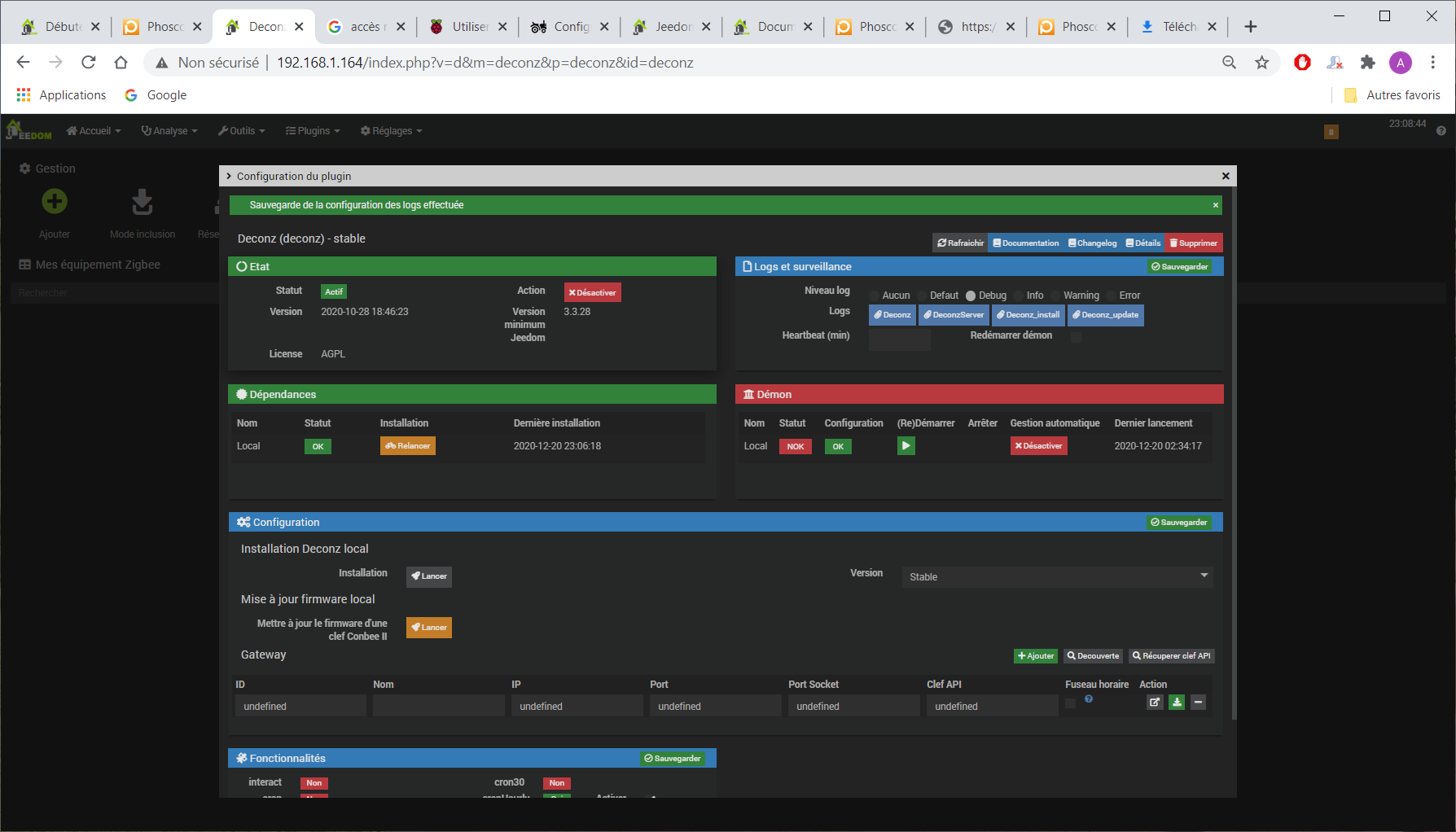

ensuite plus rien ne fonctionne
Tu as réinstallé le plug in Deconz ?
Tout ça c’est bon!
Donc la page de configuration du plug in donne quoi ?
Merci de ta patience, mais cette fois je remets ça à demain, mon lit m’attend :zzz: :zzz:
Bonne et courte nuit à toi :kissing_heart:
A demain donc :slight_smile:
La nuit a du me porter conseil.

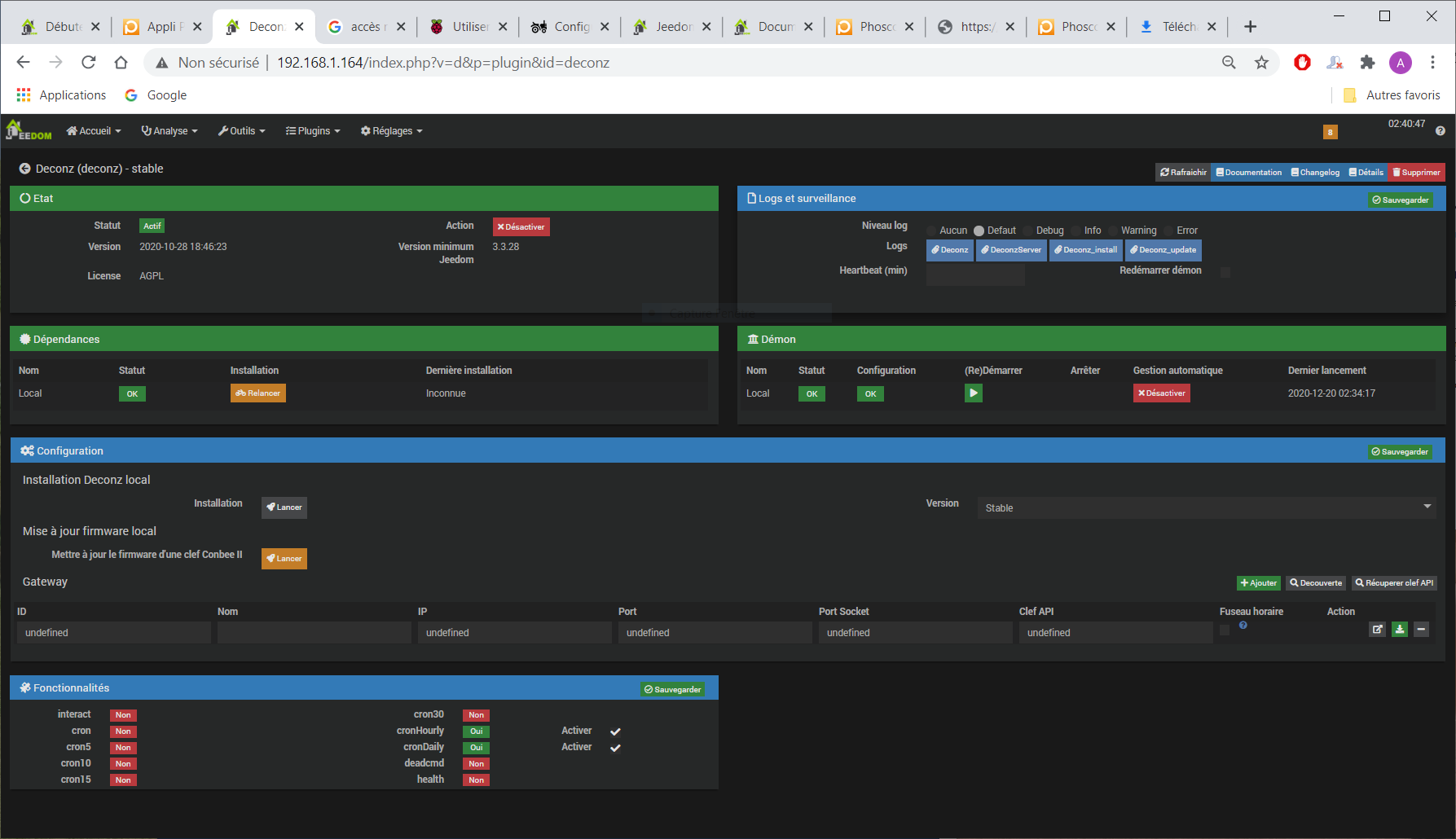

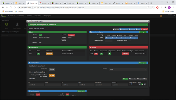

Les dépendances de Deconz ne se sont pas correctement installées.
On le voit dans ta dernière capture écran puisque Inconnue apparaît en dessous de Dernière Installation
Poste un screen shot de ta config Debian:
version du kernel => uname -a
version de Debian => cat /etc/debian_version
Ensuite vide le contenu des logs Deconz (attention à ne pas faire supprimer mais juste vider)
Laisse les logs Deconz en Debug
Lance l’installation des dépendances
Poste ensuite le log `
(en n’oubliant pas de le mettre au format ad hoc en cliquant sur Texte Préformaté dans l’éditeur de ton message sur ce forum)
