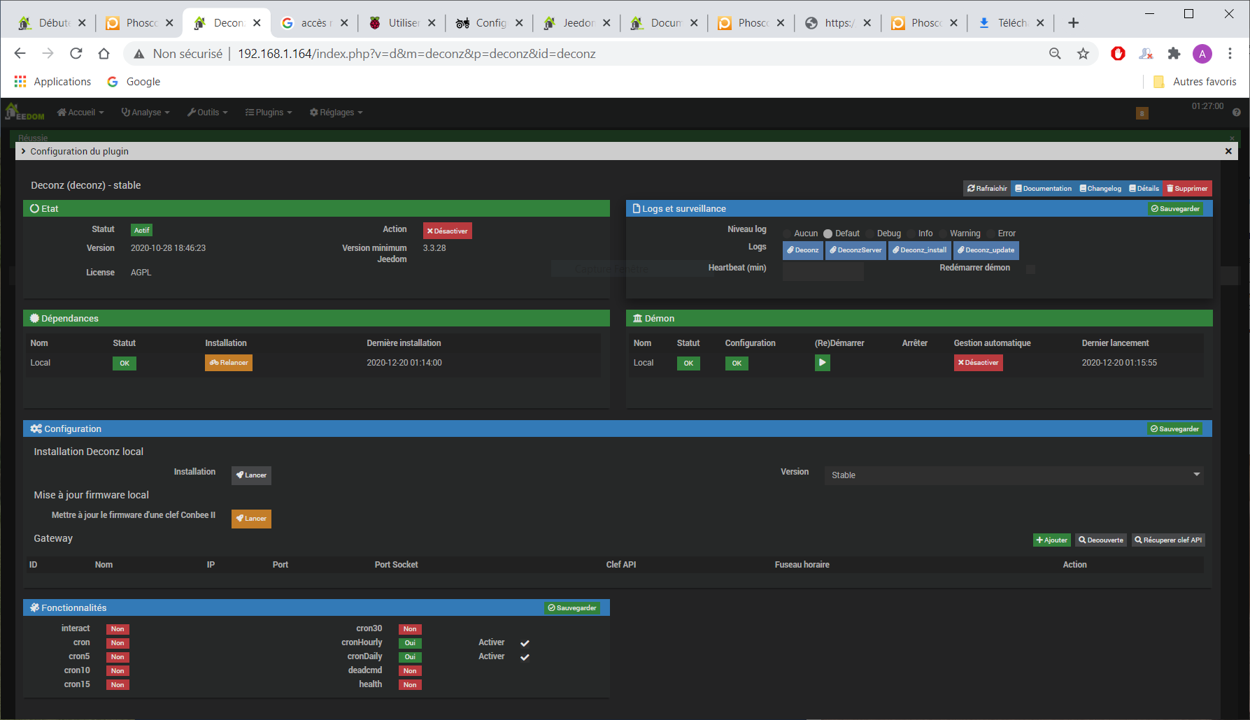

Débuter avec deconz
recherche = découverte?
Oui recherche=decouverte
ok, toujours rien pour l’instant (en débug toujours)

Dons les échanges fonctionnent mais la Gateway n’est pas trouvée !

Capture écran complet au cas où tu voies un truc louche

Ok pour la clé, j’ai ajouté et relancé, j’attends un peu avec f5, rien pour l’instant
Saisis dans ce cas à la main dans les cases :
IP => 127.0.0.1
Port => 8484
Port Socket => 20877 (si pas déjà renseigné automatiquement)
Puis lance sous Phoscon l’authentification et dans la minute qui suit lance la récupération de clef API dans Deconz.
j’ai tout renseigné, déco de Phoscon, reco Phoscon (avec mdp, j’espère que c’est bien ça que ça voulait dire) puis recup clé api : pas de résultat sauf que les cases renseignées se sont vidées
