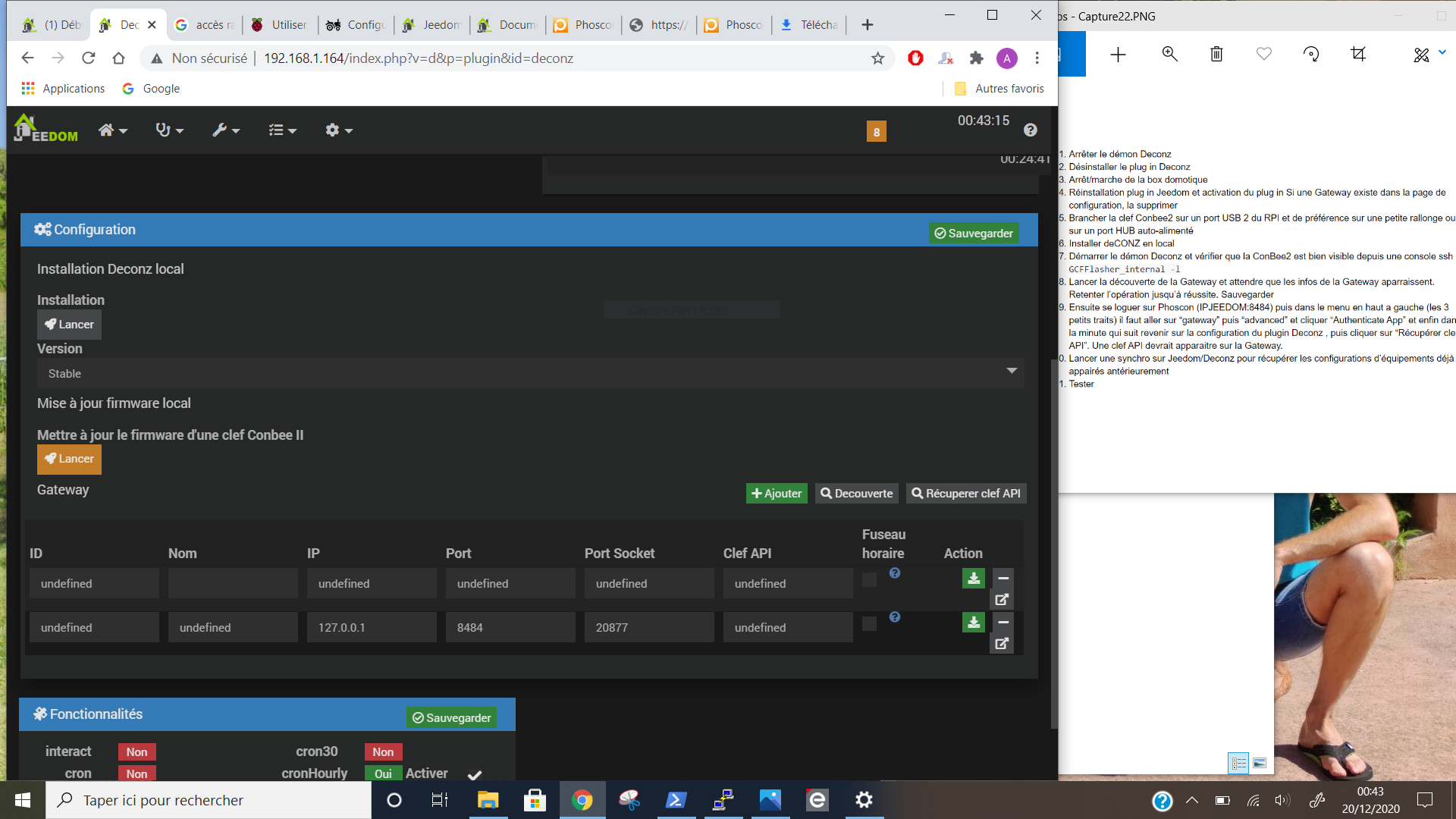

ça doit faire 20x que je lance la découverte sans succès… (j’ai redémarré le demon avant)
Peux tu déjà accéder à la gateway phoscon (indépendamment de Jeedom) ?
Depuis ton navigateur
http://IPBOXDOMOTIQUE:8484/pwa/
J’ai quelque chose dans la gateway (mais pas d’ID) après avoir relancé installation deconz local
Supprime les deux gateways incomplètes
puis essaie d’accéder à la gateway Phosocon par l’adresse
http://192.168.1.164:8484/pwa/
Je les supprime, mais elles reviennent si je fais une recherche.

Donc le pb est coté Jeedom maintenant.
Quand tu lances une recherche il faudrait mettre les log Deconz en debug juste avant
Au passage as tu essayé de régénérer les dépendance de Deconz ?
j’ai mis débug et sauvegarder, je n’ai plus rien en recherche.
je clique sur « relancer » dans l’onglet « dépendances »?
Relance la recherche et attends que les choses se fassent (qq minutes tout au plus)
Puis rafraichir la fenêtre par ctrl F5
