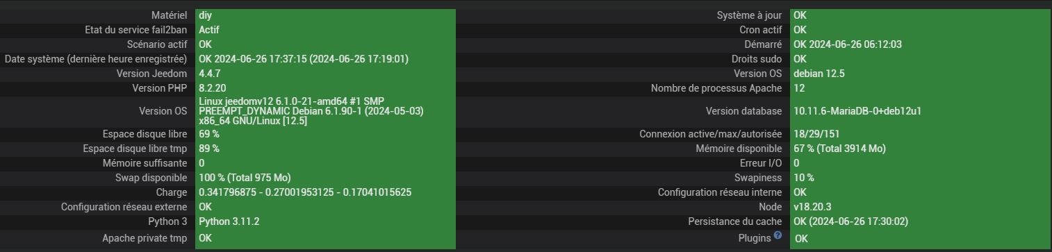

Debian12/PHP8: Erreur sur la fonction cron du plugin : Unsupported operand types: string - string
Dans la suite de ce poste, je signale un souci avec le plugin virtuel sous debian 12.
Cela concerne le CRON5:
