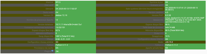

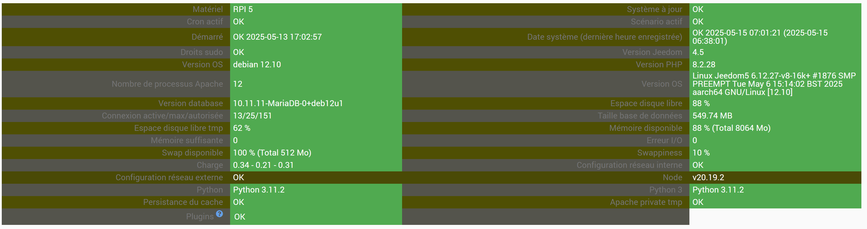

On a la page santé jeedom, bien.
Reste:

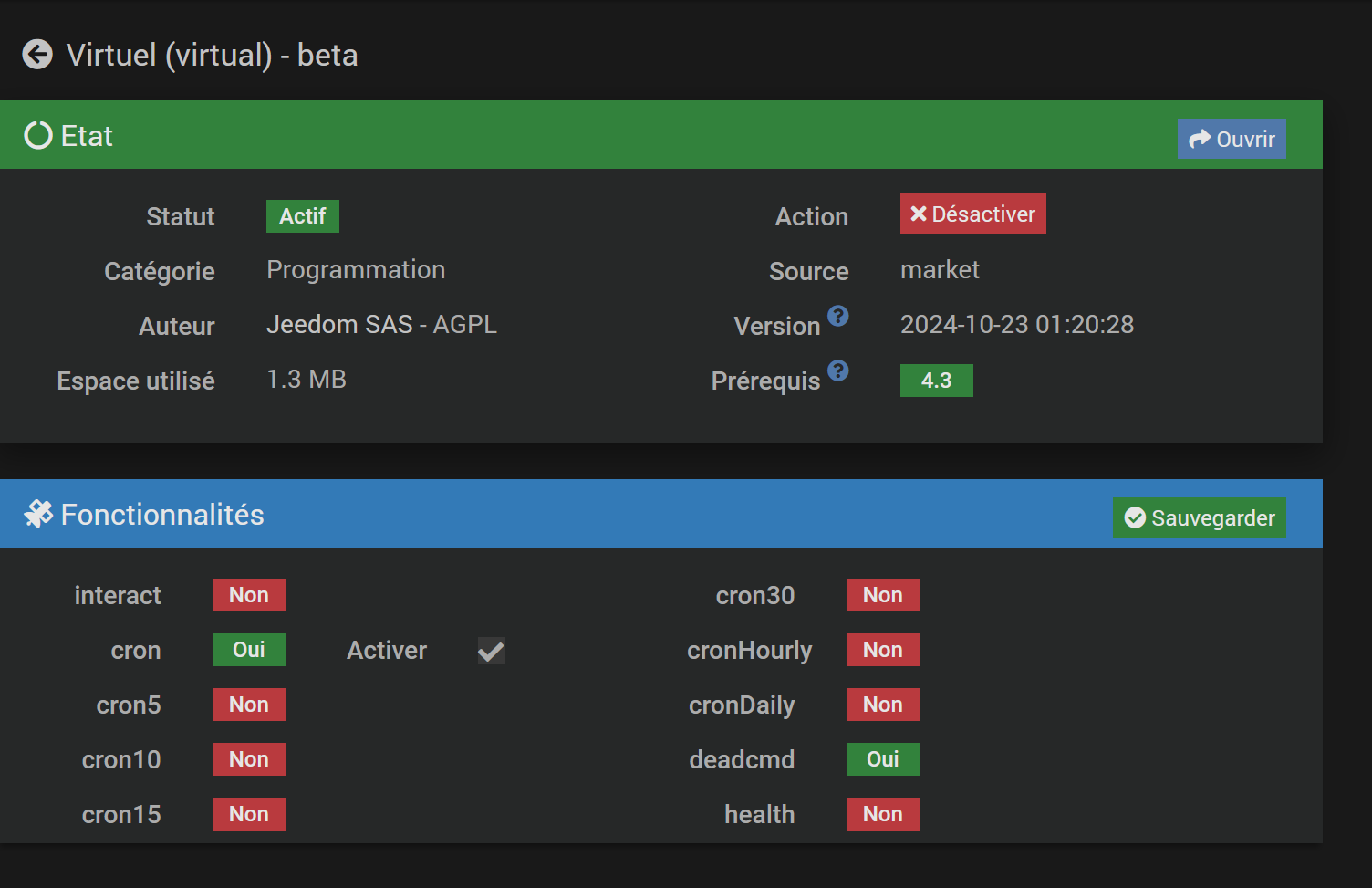

  • page config plugin (au moins la version…, beta, stable? Si tu as lu le post que tu cites, tu te doutes que c’est capitale comme info)
  • logs, complet

Et où je peux voir l’info de version sur les captures données ? Juste au dessus, sur la partie coupée et non fournie
Copie d’écran mise à jour

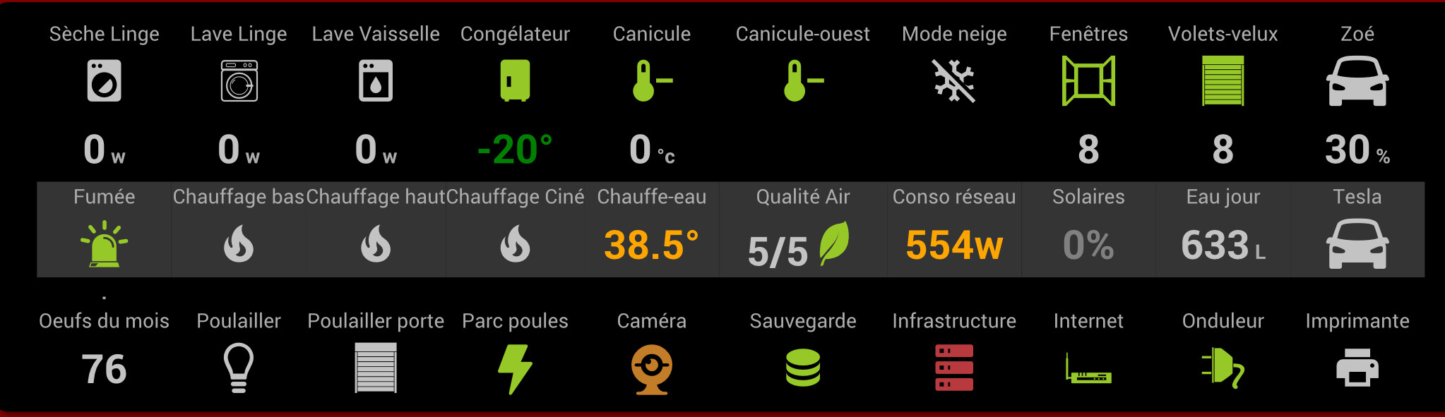

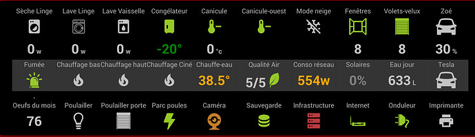

Un tableaux de bord avec plein d’indicateurs sur la maison.
